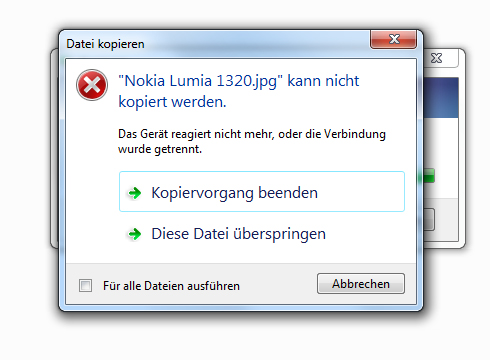

Treiber sind jetzt drauf und sogar die Windows Phone Desktopanwendung geht jetzt. Ich kann aber keine Bilder, Musik und andere Sachen aufs Handy machen. Kann es an der Speicherkarte liegen ist ein Samsung Karte?

Rasputin56
@Haribo_
Sollte schon funktionieren.
Starte mal den PC neu, und wenn Möglich auch das Handy!.
Verbinde danach das Handy mit dem PC per USB-Kabel.
Ist die SD-Karte im FAT32 (neu exFAT) formatiert?, wenn nicht, mach dies.
Dann sollte es keine Probleme damit geben.
Datei-Ordner sollten dann etwa so aussehen.
Am Beispiel Lumia 620 (Intern und SD- Karte)
Wenn du noch keine wichtigen Daten auf der Speicherkarte hast,versuch sie mal im Smartphone zu formatieren.
...und dann versuch nochmal dort bilder abzuspeichern
Haribo_
Ich habe jetzt eine 4GB Karte von Kingston rein gemacht und es geht also liegt es an der Samsung oder an denn 32GB...
Rasputin56
32gb müsste das Lumia 1320 locker wegstecken können.
Kann aber durchaus sein, dass die Samsung-Karte defekt ist.
Wie schon erwähnt, wenn du einen Kartenleser hast, formatiere die Karte mal damit, dann wird auch sichtbar ob ein Fehler vorliegt.
Per Handy formatieren, würde ich aus meiner Sicht davon absehen.
Haribo_
ich war in der Stadt und habe mir eine SanDisk Ultra 32GB Karte geholt und sie geht. Die Samsung Karte ist nicht kompatibel :huh: am PC geht sie.
