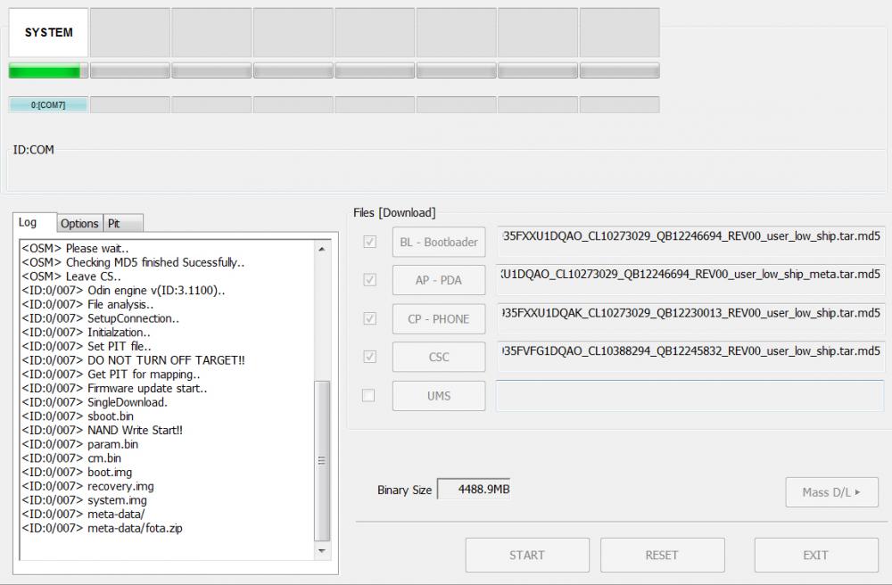

Hi ich habe ein 7 Edge und wollte gerne die BTU Version aufspielen.
Liegt auch wie in den meisten Anleitungen beschrieben hier vierteilig vor.
Odin Start alles passt.
Nur am Ende kurz bevor der Balken bei SYSTEM durchläuft, bleibt es stehen und es passiert nichts.
Maximal habe ich jetzt mal 30 Minuten gewartet, wenn ich aber die brandingfreie Version aufspiele, läuft das in einem Aufwasch durch.
Hat jemand eine Idee?
Danke

Eventuell ein Fehler beim Download.

Welche csc Datei Hast du genommen? Kann sein das Repartitionieren mußt. Dann darfst du nicht die cdv home nehmen. Warte lieber auf die originale DBT.

habe die normale csc genommen und repartition aktiviert. nicht die home.
Fehler beim Download dachte ich auch aber zwei mal ?

Nimm die normale csc und lass die repartition weg. Dann gehts. Ich hatte die selben Probleme :)

Also auf dem Bild sieht man dann wo es hängt.

Ich hab jetzt bereits zweimal die BTU (Versionen vom 17.01. und vom 06.02.) geflasht, beide Male ohne Probleme. Allerdings hab ich die HomeCSC verwendet.
Nougat läuft einwandfrei und ohne Beanstandungen.
