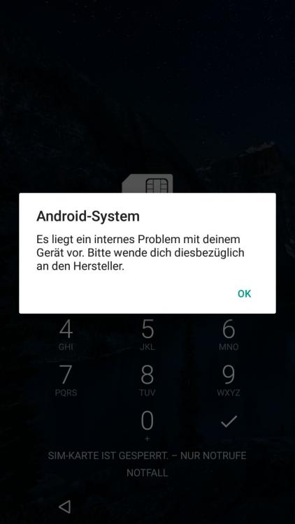

ich habe mir mit dem nexus root toolkit mein handy gerootet und cyanogenmod installiert. vor paar tagen ging noch alles aber seit den neusten nightlys funktioniert meine kamera nicht mehr und der akku geht sehr schnell leer! factory reset und mit der neusten nightly installieren nützt leider nichts. außerdem steht noch beim booten folgendes :
"Android-System - Es liegt ein internes Problem mit deinem Gerät vor. Bitte wende dich diesbezüglich an den Hersteller"
habe ich was nicht beachtet? wisst ihr wie ich die zwei probleme beheben kann?

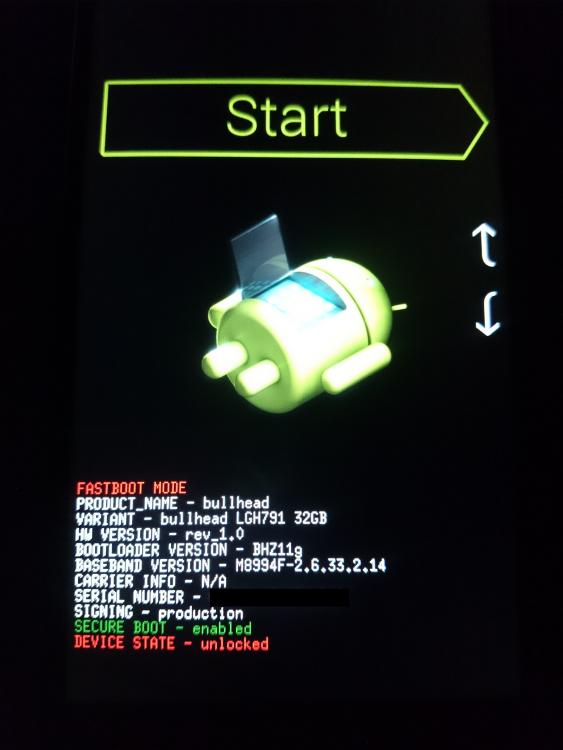

danke für die antwort!
muss ich was beim flashen beachten oder einfach nur stumpf im recovery flashen?
und woher kriege ich immer die aktuellste vendor.img datei?

Asselalf ™
Die musst du aus dem Factory Image extrahieren oder im Netz suchen. Das Vendor Image ändert sich jeden Monat mit dem aktuellen Sicherheitspatch. Du kannst das Image direkt in TWRP flashen. Dazu einfach unten von zip auf img wechseln, und dann Vendor auswählen. Sollte TWRP auf deutsch eingestellt sein, dann musst du Anbieter auswählen.
Alternativ geht auch Fastboot: fastboot flash vendor vendor.img
PS: bevor du das Vendor.img flashst, immer warten bis Cyanogen den Sicherheitspatch selbst integriert hat.

Asselalf ™
Am einfachsten ist es wenn du jede nightly flashst. Wenn die oben genannte Fehlermeldung kommt, dann musst du wieder das aktuelle Vendor.img flashen.
Effektiver und besser für den Lerneffekt ist es aber den Changelog zu lesen.
Zum Factory Image: das ist ein Archiv in dem wiederum mehrere Archive sind. Heißt also alles komplett entpacken bis du irgendwo das Vendor.img gefunden hast. Ebenfalls ist es ratsam das darin enthaltene Radio und den Bootloader via fastboot zu flashen.

Factory Image downloaden und entpacken. Darin befindet sich noch ein ZIP Archiv das du ebenfalls entpacken musst. Darin ist das Vendor Image
