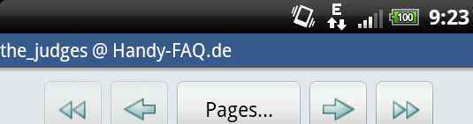

In diesem Zusammenhang natürlich mit dem Bricked Kernel.
Aber auch zum Beispiel bei dem Kernel den ich vorher zusammen mit Android Revolution HD laufen hatte.
Dieses
Okay, bei meiner 3.3.5 läuft im Moment der STOCK Kernel und da geht nix mit verdrehen...
Vielleicht meldet sich jemand, der den Bricked am laufen hat?

Kannst du mal ein Screenshot anhängen, bitte !!!
Biddeschön...
