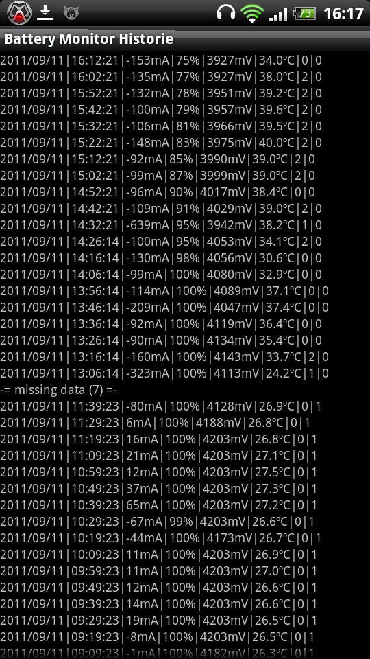

Also mein Standby-Verbrauch liegt permanent nicht unter 175-180mAh. Das ist eindeutig zu viel. Wenn das Gerät in Benutzung ist, sind Spitzen von 500mAh nicht unüblich. Und das mit Stock-Kernel.
Mit 100% Ladung kommt er im Standby+Flugmodus über eine Nacht, aber dann rattert er runter wie nichts Gutes. 99, 98, 97, 96…85…84…72…61…32…leer.
So, ich habe nun seit Mittag die aktuellste Version drauf. Hänge da mal einen Auswertung an.
So und nun kommts ...
von ca. 13 Uhr bis 15:45 Uhr lag ich im Garten und hörte mit MortyPlayer MP3 Lieder über die Kopfhörer.
D.h. das Handy musste was TUN ...
Seht euch mal die Werte an, weniger als anschliessend beim nichts-tun ...
Da blickst nimmer durch, Wahnsinn .... :eusa_pray
