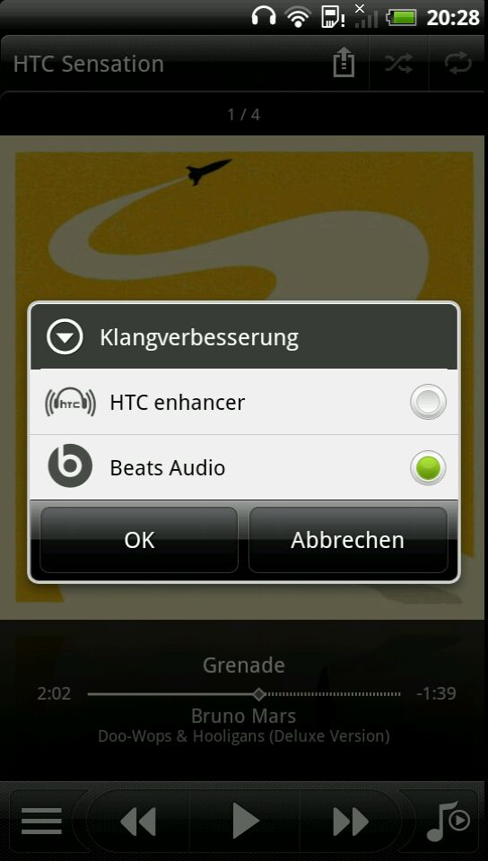

Das Player unterscheiden sich die Klangeistellungen jetzt so wie auf den Bildern:
Der Beats Audio Klang ist wirklich um einiges besser finde ich auch mit nornalen Kophören.
Kann das gerade gut testen weil ich 2 Sensation dahabe, 1 mit der 2.2.5 SSE und 1 mit der neuen 2.5.1.
