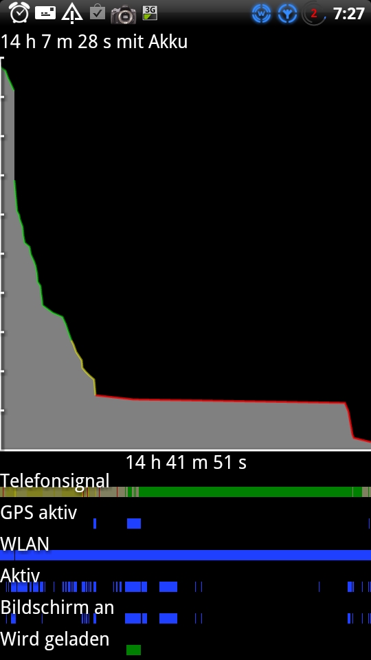

Wenn ihr einen Kernel haben wollt der wenig akku nutzt, stabil ist, und eine bessere performance als 0.8 hat, nehmt 0.7. In 0.8 ist nur der 3d Fix neu der für instabilitäten gesorgt hat. (in v0.86 sind diese bereinigt, aber da ist euch ja der akkuverbrauch zu hoch :o)
Der Akkuverbrauch ist super, es wird nur am Anfang was falsches vorgetäuscht.
Wenn er erstmal bei 10% ist, dann bleibt er so die ganze Nacht.

0.8 hat einen sehr unsauberen 3D Fix. Es wird einfrieren. 100% Chance. Geh einfach zum HTC News oder Twitter widget und scroll ein paar mal rauf und runter. Todsicherer Freeze. (da gibt es noch ein paar andere Probleme, deep sleep freezes, etc)
Hallo tonaus, also ich habe alle 3 Kernels gleich getestet was den Akkuverbrauch angeht.
0.8 war der, der den gleichmäßigsten und geringsten Energieverbrauch hatte.
danach kam der 0.7 und dann erst der 0.86.
Woran das liegt weiß ich nicht, da bist du ja der Macher vielleicht taktet der 0.8 die CPU an saubersten allso zwischen 192 und 1500 wie auch immer bei dem 0.8 war der Energieverbrauch genial.
Und was das einfrieren betrifft hatte ich keine Probleme, ok. Twitter benutze ich nicht.

hab jetzt die IC2.5.3 mit Bricked Kernel v0.8 seit ca 20stunden am laufen. Kein freeze und halber akku weg (trotz regelmäiger nutzung, ausser nachts)
bgdfwaft
Also ist der 0.8 bei Dir auch besser vom Akkuverbrauch als die anderen ?
arguello
definitiv besser als v0.86, v0.7 hatte ich nicht wirklich lang drauf um darüber urteilen zu können.

jetzt hat ich ein fehler. Ich wollt mein Handy vom standby wecken, jedoch ist nichts passiert. Wielang der schon nichtmehr an war weiß ich nicht. Nach ein Akku raus/rein ging dann wieder alles.
arguello
ja, kernel v0.8
20 Stunden ohne probleme, dann aber doch^^ wenn das nochmal passiert gehe ich auf v0.7 zurück und warte brav auf v0.9 :)
D0wNuNd3R
Das ist ja der Haken an der 0.8 wenn es in den Deep Sleep fällt bleibts darin, dann hilft nur Akku raus.
arguello
aber das teil war ca 10 stunden im standby und da gab es keine probleme :S
Manko10
Genau das hatte ich aber auch einmal mit dem v0.8. Hatte direkt einen Schrecken bekommen, denn genau so sah es auch aus, als mein Desire S gestorben ist. Aber zum Gück ging das Ding nach Entfernen und Wiederinlegen des Akkus wieder an.
