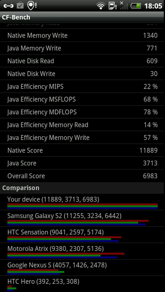

Also ich bin jetzt wieder auf InsertCoin 2.5.3 zurück die ist definitiv schneller als die 2.5.5-2 konnte das gerade gut testen weil ich gerade 2 Sensation da habe.
Eins mit 2.5.3 / Bricked Kernel v0.91 und Eins mit 2.5.5-2/ Bricked Kernel v0.91 und im direkten vergleich läuft die 2.5.3 einfach flüssiger und schneller, was auch die CF Bench bestätigen, komme mit der 2.5.5-2 nicht annähernd an die Werte der 2.5.3 ran.
Meiner Meinung nach ist 2.5.3 das beste InsertCoin Rom mit Beats.Audio und seit 2.2.5 SSE.:rockout:
Hier ein Bild von den Werten der 2.5.3/Bricked Kernel v0.91
