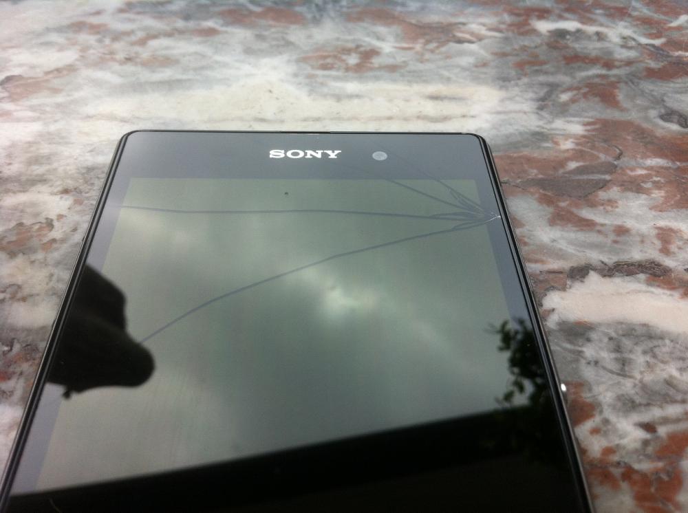

Leider ist bei einem Sturz mein Display vom Xperia Z1 (C6903) gerissen.
Ich möchte das Display selber Austauschen, das traue ich mir auch zu... Handy ist bereits geöffnet.
Ich bin mir nur nicht sicher, was genau ich nun Kaufen muss.
Der Touch screen funktioniert (in der oberen Hälfte) nicht mehr. Das Display zeigt aber alles richtig an.
Sehe ich das nun richtig, das ich NUR das Displayglas mit dem sogenannten Digitizer tauschen muss? (ist das möglich?)
Oder Muss das Displayglas mit dem LCD komplett getauscht werden?
Es gibt Diverse Reparatur-Sets in der Bucht.... aber worauf sollte ich da achten?
Über einen Link zu dem richtigen SET wäre ich sehr dankbar!

Hey
also du bekommst die komplette Front Einheit mit LCD  + Touch + Displayglas .
Das Set sieht gut aus, achte nur drauf dir auch Dichtungen zu holen, da es ansonsten nicht mehr Wasserdicht ist. :)
Die Schrauben müssten t4 sein, hol dir einfach nen Schraubendreher set für ca 10euro.
Bei weiteren Fragen einfach Bescheid geben.
https://www.meintrendyhandy.de/shop/sony-xperia-z1-120418p.html
wäre der Link, da hast du auch eine Anleitung mit Video.
Achte nur drauf, dass der Ebay Link kein original Teil ist.
Beste
edit: mir wäre nicht bekannt nur den Touch und das Glas irgendwo zu bekommen.

Vielen dank für die Antwort! Sollte man unbedingt original teile nehmen?
hat denn jemand erfahrungen mit nachbau? Nicht, dass der Touch-screen dann "miserabel" funktioniert. Soll schon so sein wie vorher.
Bei dem Set sind Klebedinger dabei, diese dienen doch als dichtung oder nicht?!

Das Bestellte Display (inkl Klebeset) kam erst mal ohne die Kleber für Backcover und "zwischenplastikteil" an. Ich konnte also das Display einkleben, das Handy aber noch nicht wieder schließen!
Neues Klebeset gekauft, erstattet bekommen.
Nach erfolgreichem einbau und Verschließen des Handys dann der große Moment: JUHUUUU, es geht an!
Der Schock folgte direkt: Trotz ausgewiesenem Original-Teil, war mein kauf wohl wirklich ein Nachbau. FAZIT: Das Display ist sehr Dunkel. Die Farbwiedergabe ist miserabel. und das schlimmste: Es flackert in einer sehr hohen Frequenz an den Rändern! Es ist dadurch sehr unangenehm das Display anzuschauen. In der Mitte flackert nichts!
Ich frage mich nun, was ich jetzt tun soll....
Was meint ihr?
Schrammel
Sich beim Verkäufer beschweren - das Display wirst du wohl nicht mehr verbessern können wenn das so "China Nachbau Ding" ist. Wenn es als Original Teil ausgewiesen ist, hast du eventuell Käuferschutz. Bezahlt mit Paypal ?
