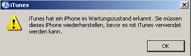

ich möchte seit gestern mein neues iPhone 3G 16GB auf die 2.1 FW upgraden.
Wenn das iPhone (normal) eingeschaltet ist, erscheint [siehe Bild 1] auf dem Display, danach wird eine Meldung [siehe Bild 2] in iTunes angezeigt.
Diese Meldung zeigt iTunes auch, wenn mein iPhone im DFÜ-Modus ist.

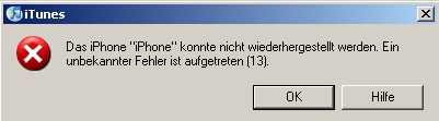

...nachdem ich die FW ausgewählt habe, fängt iTunes das iPhone wiederherzustellen. Auf dem iPhone erscheint das Apple-Logo, dann wird das Display ganz weiß und kurz vorm Schluss des Wiederherstellungsvorgangs wird alles durch den Fehler 13 [siehe Bild 3] unterbrochen. :eek:

Die Wiederherstellung wird aber nicht vollständig durchgeführt. -> da ist das Problem :(

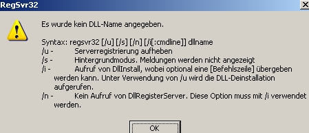

Wenn ich den Befehl "regsrv32" in cmd ausführe, öffnet sich dieses Fenster:

hatte exakt das selbe Problem. Bei mir lag es definitiv am USB Kabel oder Steckplatz - mit einem anderen Verbindungskabel ( war auf das andere mal draufgetreten ) gings sofort ... hatte auch schon alles durchprobiert ...
