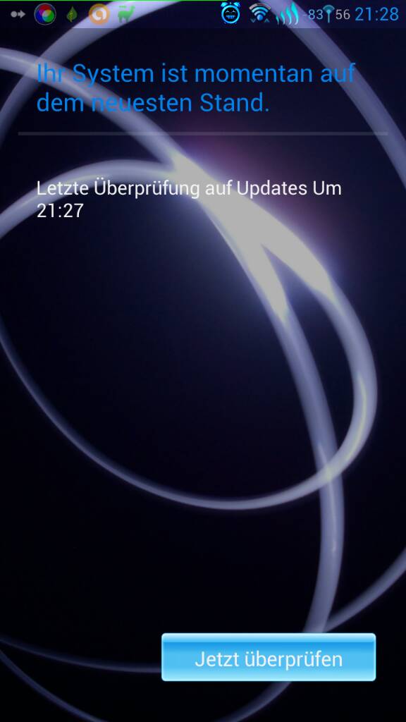

Bei mir sieht das so aus, alles auf dem neusten Stand :thumbup:

Sehr hübsch! :biggrin:
