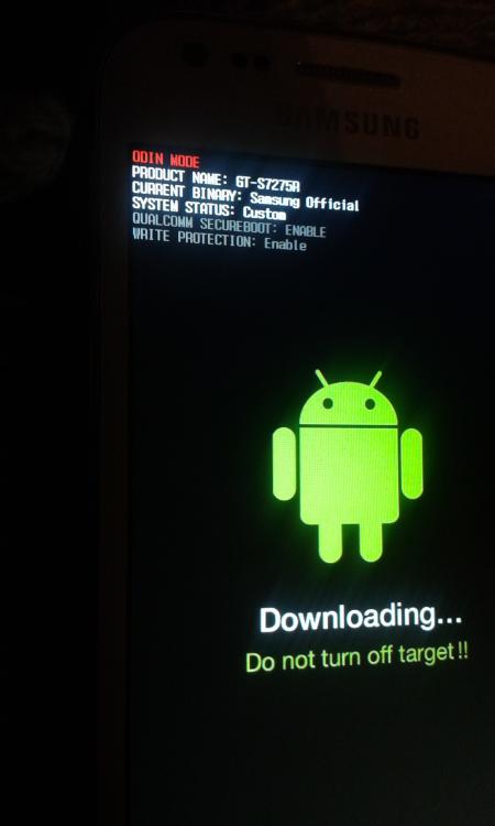

Hi. Hab es eben werksresettet. Der Status ist immernoch der gleiche.
Im Standard-CWM ergab sich aber ein anderes bild nach dem reset (der Systemstatus ist jetzt custom):
bearbeitet von betterworld
betterworld
Und nun? Muss ich doch noch flashen? Warum ist der eine status wieder auf custom??

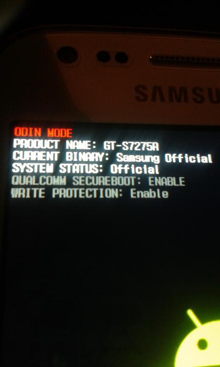

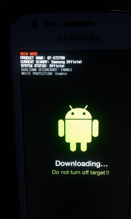

Moin.
Habe eben geflasht:
Androidmenü Optionen -> Infos zu Gerät -> Status: Offiziell
