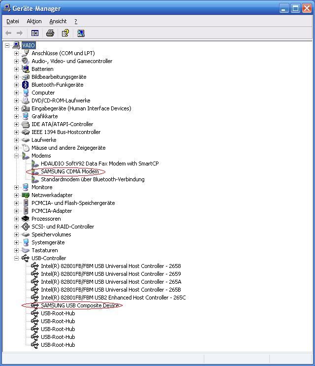

Ihr erkennt die erfolgreiche Installation an den beiden neuen Geräten im Gerätemanager (siehe Bild im Anhang).
Wenn das Kabel erfolgreich installiert ist muss das Samsung CDMA Modem im Gerätemanager auf die Übertragungsrate von 115200 eingestellt werden.

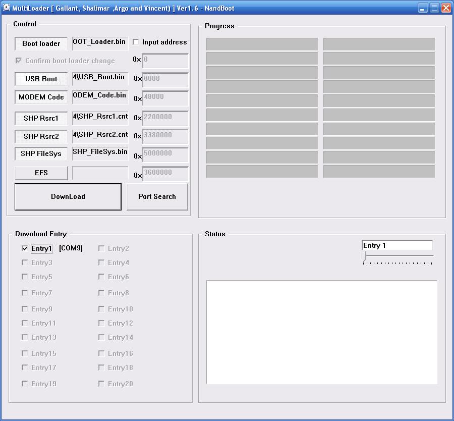

Wenn dies geschehen ist muss der Downloader Z300-Z500 geöffnet werden. Hier klickt man auf "Port search". Nun sollte das Programm den COM Port des Handys gefunden haben (zu kontrollieren im Geräte Manager). Wenn es der richtige ist dann muss vor Entry1 ein Häckchen gesetzt werden
In der Rar-Datei der Firmware sind 6 Dateien enthalten, die nun zugeordnet werden müssen. Die Namen der Dateien sind eindeutig den verschiedenen Buttons zugeordnet. Mit einem Klick auf den jeweiligen Button (Boot Loader, USB Boot, Modem Code, SHP Rsrc1, SHP Rsrc2 und SHP FileSys) werden die Dateien zugeordnet. (Siehe Sceenshot...)
Wenn dies geschehen ist (und wirklich nocheinmal kontrolliert wurde ob beim Zuordnen kein Fehler passiert ist) kann der Button "Download" angeklickt werden. Nun kommt eine Warnmeldung, dass der Bootloader überschrieben wird. Diese Warnung muss mit OK Bestätigt werden. Nun dauert es etwa 10-12 Minuten bis das Flashen fertig ist.
