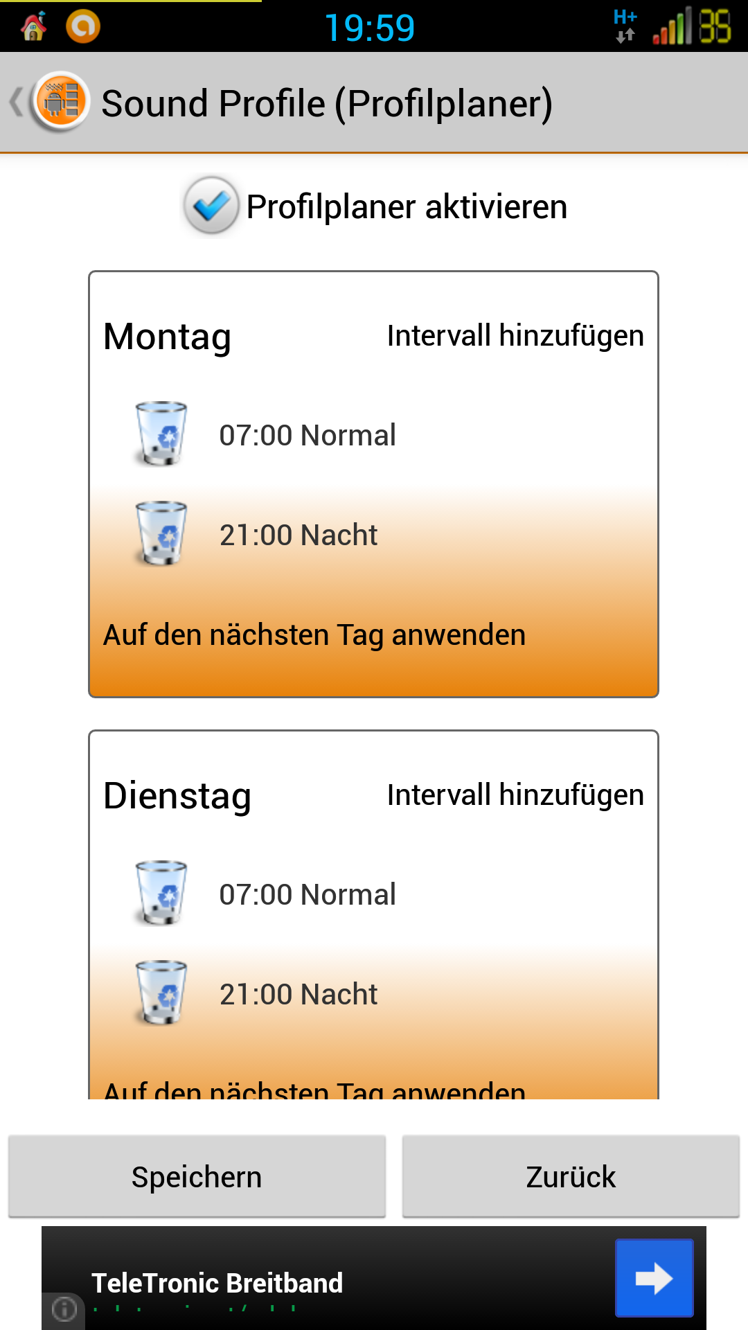

acer2526
Habe den Flugzeugmodus gerade probiert man, kann die Zeit einstellen. Oder ich verstehe ich dich falsch.

@Acer habs jetzt gebacken bekommen sie Mir anzuschauen ;) Wie der App Name schon sagt Verschiedene Profile zum Einstellen^^
Kann man bei der App Timer Funktion einstellen wann der Airplane Modus an geht und wieder Deaktiviert wird?
Sieht nicht danach aus hmm....andere Frage dazu wenn man bei deiner App auf Airplane drück was passiert dar?
Ist der Airplane Modus sofort Aktiv?

acer2526
Ja kann man.
JA

@acer danke für den Screan werde es mal Testen ;)
