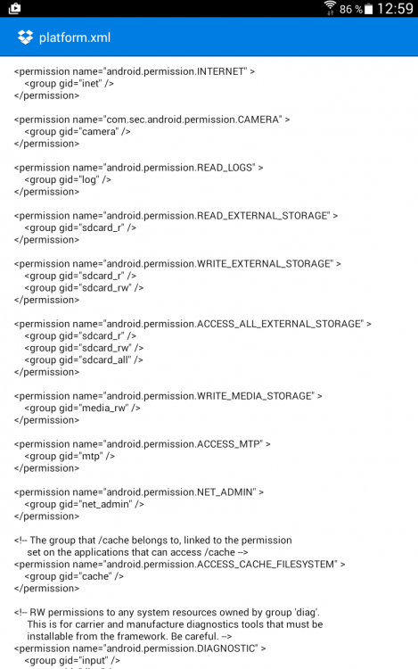

~ werden mit dieser Rootmethode auch Schreibrechte auf der Datei platform.xml eingerichtet

Ja! Du bekommst Schreibrechte und die SuperSU wird als zip Datei auf die SD kopiert.
Gruß poll09

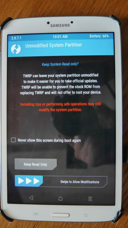

~ im 1sten Fenster habe ich die Auswahl “Keep Read Only“ oder “Swipe to Allow Modifications“
   Welche Option muß ich wählen?
Ich warte jetzt einmal auf Eure Antwort, bis ich wahrscheinlich weitere Hilfe bräuchte.
Danke für Antwort
poll09
Swipe to allow Modifications. Du willst ja noch eine zip installieren.;)

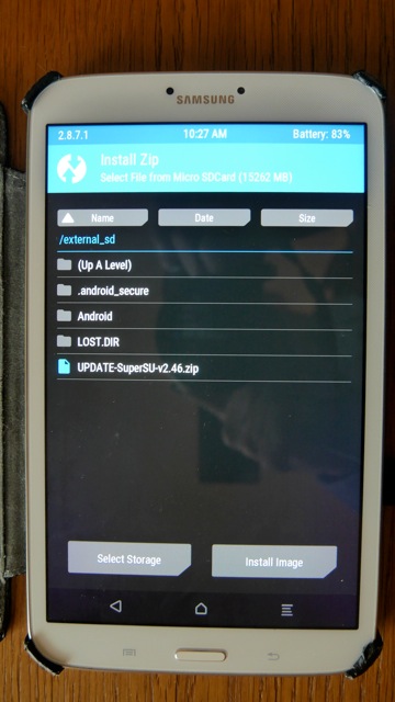

Nach dem Fenster mit „Install“ wähle ich mit „Select Storage“ die „/external_sd“ aus und tippe „UPDATE-SuperSU-v2.46.zip“ an.
Dann tippe ich “Zip signature verification“ und danach „Swipe to confirm Flash“ an1.jpg.
poll09
Ja genau. Zip signature verification  brauchst du nicht

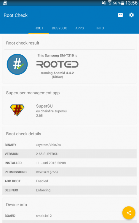

Im App "Root Check" kann ich die aktuellen Permissions sehen.
Wie und wo müßte ich das ändern?
