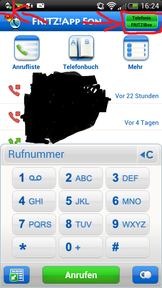

hat die app ne verbindung zu telefonie?
also sieht das so aus --> anhang
wenn das so aussieht is alles gut :D möglicherweise unterstützt die fb das noch gar nich...

ja das habe ich avm auch geschrieben. die Verbindung klappt wunderbar. ich sehe das Telefonbuch und die Anruferlisten. trotzdem steht oben immer ein roter Punkt und Anmeldung gescheitert. Somit kann ich über die FB effektiv nicht telefonieren / wählen.
