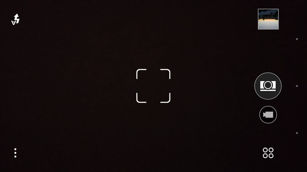

BIsher hat alles prima funktioniert, doch seit zwei oder drei Tagen habe ich das Phänomen das ich nur noch Fotos im Querformat schießen kann!

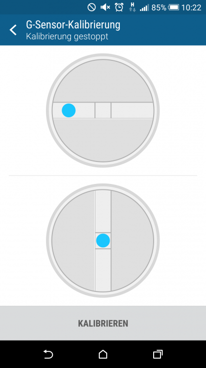

anbei sind dann noch zwei Bilder. Einmal vom G-Sensor der hängt und das Bild der Kamera im Querformat.

Ich bin den Weg über die HTC Hilfe App gegangen und habe nur den G-Sensor getest.
Der Test schlug fehl.

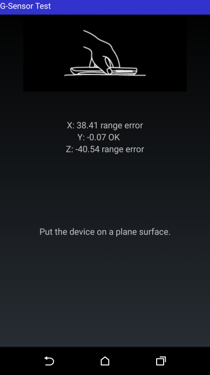

über den Code von dir und dann den G-Sensor test sieht das ganze dann so aus:
und am Ende steht dann dort: Failure.

Dann geh ich davon aus das ein Hardware Defekt vorliegt. Vielleicht noch einmal auf Werkszustand zurücksetzen aber das wird wahrscheinlich nichts bringen.
