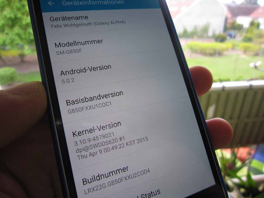

Galaxy Alpha - Android 5.0.2 Update via Odin
Alyen
Model: SM-G850F
Model name:GALAXY Alpha
Version: Android 5.0.2
Changelist 4578021
Build date Wed, 08 Apr 2015 15:58:27 +0000
Product code: XEF
PDA: G850FXXU2COD4
CSC: G850FOXACOD4
Das ganze gilt als Update! Das heißt auf dem Handy wir nix Gewipt oder sowas
Per Odin installieren
- Die Zip entpacken (Firmware)
- Odin v3.10.6 Runterladen und entpacken
- Handy Runterfahren
- Home taste und leiser taste drücken, dann Power
- dann mit der Lauter taste auf "Continue" mit Power bestätigen
- an den PC anschließen ggf. Treiber installieren lassen.
- In Odin die Firmware unter AP / PDA einfügen
- Sicherstellen das der Hacken bei re-partition nicht gesetzt ist
- Starten , 3-4 min warten
