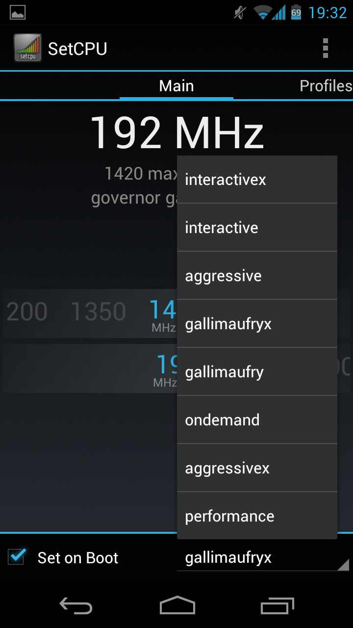

Mich und viele andere User würde es auch bestimmt Intressieren was die einzelnen Governor bedeuten und machen.
- Interactivex
- Interactive
- Aggressive
- gallimaufryx
- gallimaufry
- ondemand
- Aggressivex
- performance
Wen das mal jemand schön auflisten könnte für was jede Einstellung steht und was diese macht wäre das echt super =) Danke schon mal.
flatflo
  • Gallimaufry governor (modded ondemand, includes hotplugging and 2-stage ondemand plus speed tweaks
  • Aggressive governor(modded conservative, includes hotplugging and lots of tweaks to increase snappiness while saving power)
Die Governor mit "x" haben Profile (Aufweckprofile) und sind akkuschonender als die Gleichen ohne "x".
Damit sollte alles beantwortet sein.

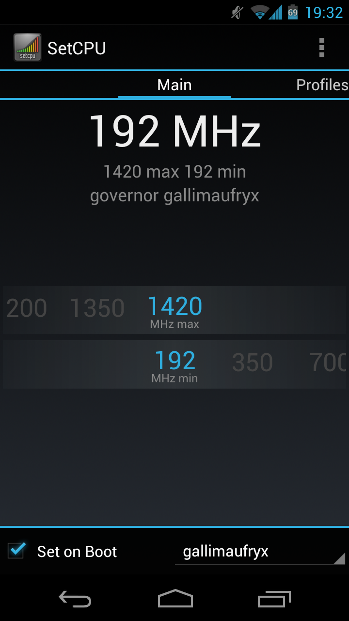

Hier mal 2 Screenshots der Einstellungen für alle "lesefaulen"

Du kannst bei einem Kernel die "Mindest-MHZ" und die "Maximale-MHZ" einstellen. Durch übertakten (größere Einstellung als 1200 MHZ) kann man ein flüssigeres Arbeiten mit dem Handy erreichen. Durch undervolten (quasi unteratken, kleiner als 350 MHZ) kann man den Akku weiter schonen.
Mit einem Governor kann man dem Kernel sagen, wie er reagieren soll; was in dem von Anthropolis geposteten Link steht.
Edit: Bezüglich undervolten, gibt es 2 Dinge zu sagen
  • Stellt man die Mindest-MHZ weiter runter, so ist die Frequenz beim normalen Arbeiten und im Standby niedriger
  • Geht man bei der Maximal-MHZ runter, so ist dass das eigentliche undervolten, weil der Takt so unter der eigentlichen Taktrate vom Nexus ist (1200 MHZ)
