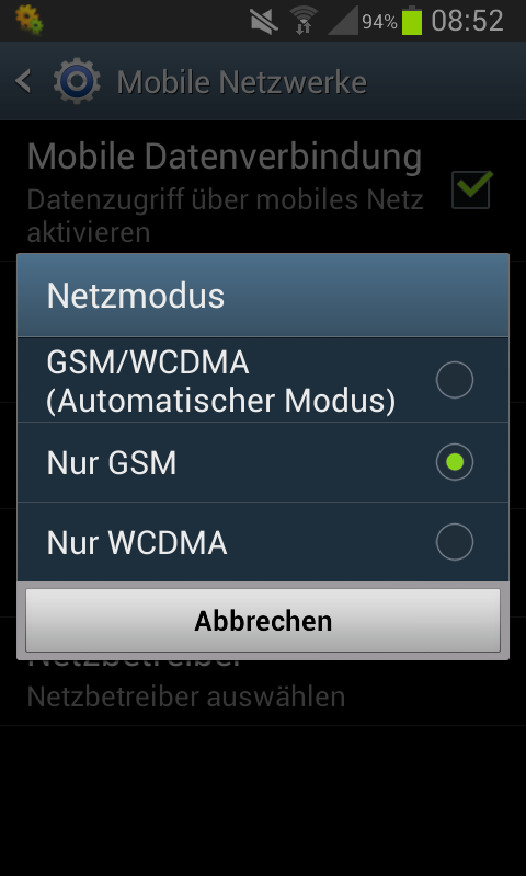

Toji
wenn kein UMTS vorhanden ist, sollte wenigsten GPRS vorhanden sein, was z.B. für whatsapp ausreicht.
Einstellungen -> weiter einstellungen -> mobile netzwerke -> netzmodus.
sollte normalerweise aus GSM/WCDMA stehen
u-medi
Heißt also, ich müsste dann jedes Mal GPRS einschalten, wenn ich irgendwo bin, wo kein UMTS ist?
HoLgOr
Auf automatisch sollte eigentlich reichen...wenn du keinen UMTS Empfang hast schaltet das Handy von selbst auf GPRS/Edge um. Wenn allerdings nur schlechter Empfang gegeben ist und das Handy nicht automatisch umschaltet ist nur GPRS die beste Lösung..
