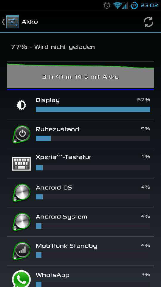

maikinho10
Gehe mal bitte unter Einstellungen/Akku und poste mal ein Screenshot....so wie ich.
alexandrino
Abgesehen von der Xperia Tastatur ( habe ich nicht ) sieht das prozentual bei mir genauso aus!
