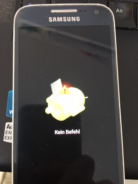

Wenn ich versuche in den Recovery Modus zu kommen, dann habe ich keinerlei Auswahlmöglichkeiten. Ich sehe lediglich den Screen. Der bleibt ein paar Sekunden da und dann startet das Handy neu.
screen2.jpg.3e64da5be6e2caa74af4654eb450

Egal was ich bezüglich des Recovery Modes versuche, ich komme einfach nicht zu der Auswahl. Ich habe probiert, den CockWork Recovery Modus zu staren. Das Flashen mit Odin geht scheinbar, aber wenn das Handy in den Recovery Modus startet (oben links der Hinweis in blau) dann kommt danach immer nur der Screen mit "kein Befehl". Das alleine ist doch schon mal sehr seltsam, oder?

Du darfst, wenn du einen recovery mit Odin flasht, nicht automatisch neustarten!
Ansonsten wird der Recovery mit dem Original überschrieben!

@edgonzo: Das bedeutet für mich im Odin bei AP das recovery-clockwork auswählen und bei Optionen nix anhaken, richtig? Wenn ich das mache, dann kommt auf dem Handy ein blauer ladebalken, der auch voll wird und Odin sagt, das alles ok ist. Dann schalte ich das Handy aus und mit Volume Up + Home wieder ein, richtig? Da passiert immer das gleiche mit dem "Kien Befehl".
edgonzo
Ich glaube da haben wir gerade aneinander vorbei geschrieben.
Ich meinte wenn du über Odin einen Recovery Mod zb TWRP flasht, dann nicht auf "Automatisch Neustart" anglicken!
Wobei bei diesem Vorgang dann aber Knox auf 0x1 springt und die Garantie futsch ist!!!
Im übrigen ist es , Volume Up+Home+Power!
