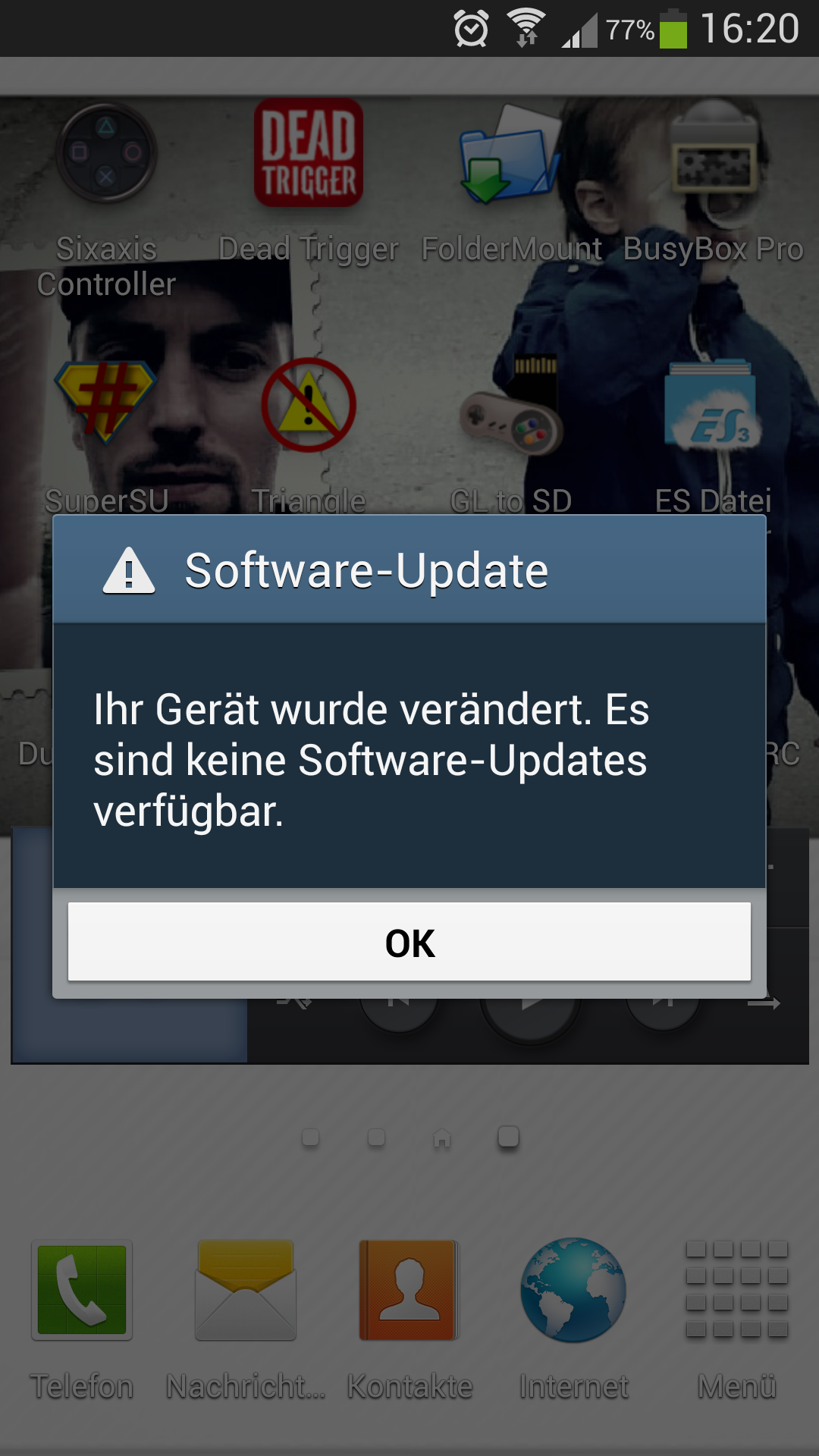

Problem: "Ihr Gerät wurde verändert. Es sind keine Software-Updates verfügbar."
Ihr wollt euer Branding entfernen oder Root-Rechte erhalten, dann kommt es of zu solchen Problemen. Odin ist das egal aber Kies (Samsung) nicht. Die wollen, dass das S4 nur die von Samsung freigegebene Firmware verwendet.
Oft versucht Samsung in einer Update Probleme einzubauen. Dieser Dienst mit den Updates kostet Geld, richtig viel Geld! Samsung wäre froh, wenn Ihr alle Odin verwendet oder gar nicht erst eine Update haben wollt. Es ist ein Pluspunkt, welchen es bei LG so gut wie gar nicht gibt. Erst muss die Firmware angepasst werden, dann muss diese verteilt werden und das kostet halt, wenn 50 Millionen darauf warten.
Wenn Ihr also so eine Meldung habt, dann habt Ihr etwas bei der Anleitung nicht beachtet (viele machen keinen Wipe beim Debranding) oder es ist einfach so und anders nicht zu bekommen.

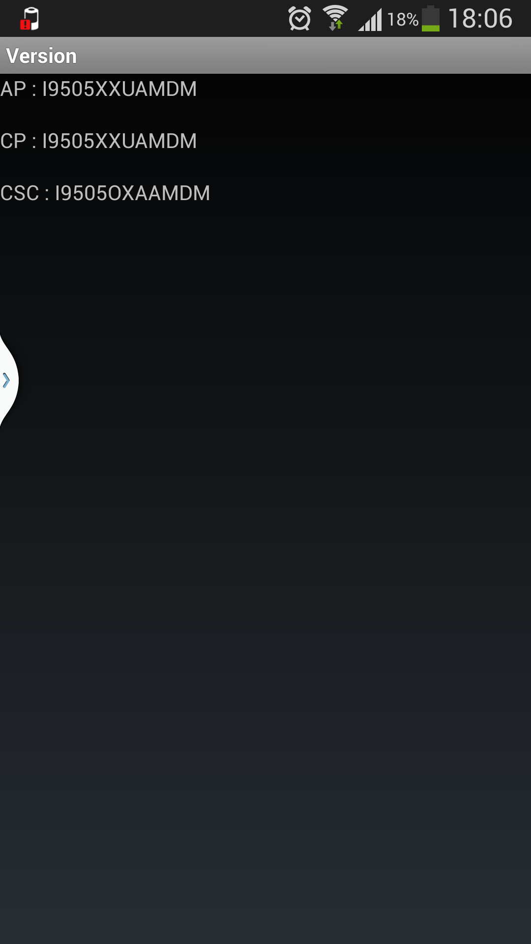

Habe das hier Installiert über Odin...
Soweit habe ich alles befolgt,
was in der Root Anleitung stand.
Lg

Du hast Root installiert, daher bringt *#1234# hier recht wenig. Was ich sehen kann: DBT Firmware, die MDM.
Wenn du eine Update machst, dann wird dein Root entfernt, da es überschrieben wird. Am besten machst du es so:
- Lad dir die neuste Firmware herunter (für Deutschland)
- Flash dir diese mit Odin (im ersten Beitrag findest du alle Links dazu)
- Root Anleitung durchführen
= S4 mit der neusten Firmware und Root-Rechten!

SeBi1896
Das ich diese Fehler Meldung hatte beim Software Update.
Hatte die Anleitung wie beschrieben befolgt.
Wollte wie gehabt die Software über w-lan Updaten.
Wenn gerne auch über Odin.
Gibt es da gewisse Updats für das S4 zur Verfügung?
Lg

Schau:
1. https://www.handy-faq.de/forum/galaxy_s4_original_roms_firmware_kies/286287-samsung_galaxy_s4_firmware_firmware_liste_firmwareuebersicht.html#post2550043
- Hier schaust du unter Deutschland beim Build-Date. Du hast die Firmware vom 25.04.2013! Die neuste Firmware wäre die I9505XXUBMEA (vom 29.05.2013)
2. Somit gibt es eine Version welche neuer ist, wie deine jetzige. Diese lädst du dir runter, entpackst diese.
3. Nun brauchst du Odin um diese zu flashen (installieren). Was du alles beachten musst, wie das geht, usw. usf. steht hier:
https://www.handy-faq.de/forum/galaxy_s4_original_roms_firmware_kies/286289-samsung_galaxy_s4_firmware_updaten_flashen.html#post2550077
Bei der Root-Anleitung wurde ja erklärt, wie du dein S4 so einstellst, dass das S4 die Updates per Kies oder OTA (Wlan) laden kann.
https://www.handy-faq.de/forum/galaxy_s4_original_roms_firmware_kies/284392-samsung_galaxy_s4_root_rooten_gt_i9505.html#post2513423
(zweite Teil)
Ich persönlich empfehle dir gleich es mit Odin zu lernen. Willst du in Zukunft Root haben, so führt kein Weg daran vorbei. Samsung blockt und dir bleibt nur es nicht zu rooten oder mit Odin zu arbeiten.
