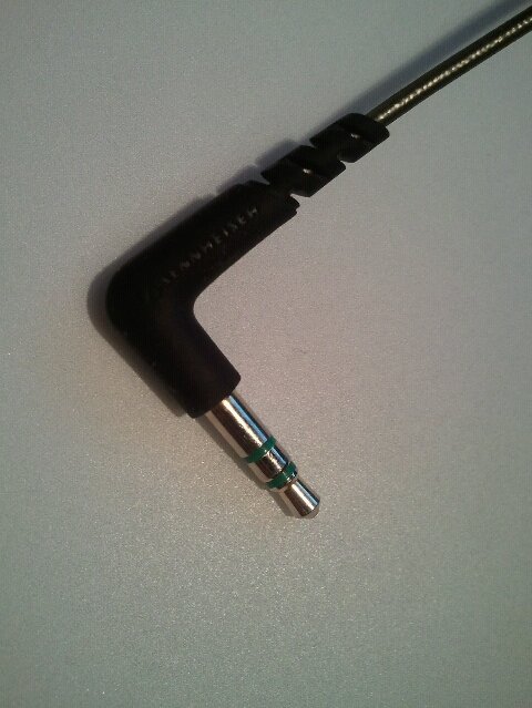

Du hast Recht! -> Ich hatte in meinem Leben schon sehr viele Kopfhörer und nachdem ich das lese kann ich nur sagen: Da ist was dran:
Habe vor ein paar Monaten die Sennheiser IE8, also verdammt teure Kopfhörer, gekauft.
Diese waren jetzt schon 2x bei der Reparatur weil ein (oder beide) Lautsprecher "zerschossen" wurde (<- so nannte es der Techniker). Nix Kabelbruch oder schlechte Behandlung odgl.
Die Kopfhörer waren beide Male vorher am Galaxy S angeschlossen.
Seither verwende ich die Kopfhörer (leider) kaum noch am Handy.
Andere Kopfhörer (Bose, Denon) funktionieren einwandfrei...
lG, Alex

Eines muss ich noch erwähnen: Die Kopfhörer hat bis zum Abstecken funktioniert, also muss es beim An- oder Abstecken passiert sein. Evtl. sind die Sennheiser etwas überempfindlich, ist aber nur eine Vermutung. Zum Glück hat der Garantieaustausch einwandfrei funktioniert. Vielleicht war ich ja auch nicht der Erste. :icon_evil
