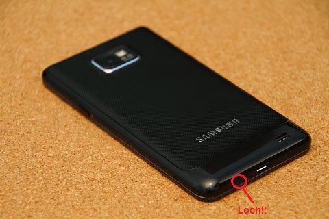

helomoto4
Also normal ist das nicht...
Guck mal unten ins mikroloch, neben dem USB, ob du was weißes siehst, da soll ein Gummi drin sein, den samsung gerne mal schlecht befestigt. Falls ja, versuche es irgendwie rauszubekommen, vllt. mit einem mini-Bohrer...

helomoto4
Was denn für ein Gitter ?? O.O Das ist ein nichtmal 0,5 mm großes loch, wie willst du da ein auch noch feines Gitter erkennen?!?! Meinst du vllt den Lautsprecher auf der Rückseite ? Weil das mikro ist wirklich unten, neben dem USB-Stecker!

bumblebee85
UUUUPS^^
okok. ne da kann i nix erkennen.

also dachte ja erst es liegt an meinem Gerät aber tatsächlich ist das s2 meiner freundin das prob. DAS hat in diesem mikro-loch was weisses. was ich zwar nicht verstehe da nur der anrufende sich nochmals hört, also das echo bekommt, nicht sie... na gut, ich schiebe das jetzt erstmal auf diesen gummi...
Kann denn da was passieren wenn wir da von aussen dran rumfummeln um den aus dem weg zu bekommen? ich meine bezüglich garanti... nicht dass es im falle dessen dass es doch nix hilft wir es einschicken und dann gesagt wird keine garantie da dran unprofessionell gearbeitet wurde?
