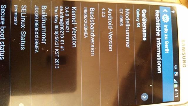

Ich komme nicht weiter, ich brauche dringend eine dreiteilige Firmware und zwar die I9505XXUGNK4. Einteilige kann ich zwar flashen, aber das Handy startet nicht mehr. Die letzte 3-teilige die ich geflasht habe, war die I9505XXUBMEA. In dieser ist aber das aktuelle Modem nicht vorhanden. Deswegen habe ich keinen Ton und WLAN. Flashe ich eine aktuelle 5xx, dann steht in ODIN FAIL

Wenn ich dann eine originale Stockrom nehme, funktioniert gar nichts mehr, Handy fährt nur zum Startbildschirm und vibriert. Nicht der bunte Samsungschriftzug, soweit komme ich nicht mal.
Dann habe ich eine 3-teilige gefunden, die ich ebenfalls flashen kann aber auch dort kein WLAN und Sound
PLATFORM_I9505XXUBMEA_768421_REV06_user_low_ship_MULTI_CERT.tar.md5
MODEM_I9505XXUBMEA_768421_REV06_user_low_ship_MULTI_CERT.tar.md5
CSC_EPL_I9505EPLBMF1_807543_REV06_user_low_ship_MULTI_CERT.tar.md5
Diese habe ich probiert, weil da schon ei neues Modem drauf ist. Habe gelesen, das das WLAN und Soundproblem vom Modem kommt. Habe auch schon diverse Modems probiert, aber beim starten crasht es.

4.4.2 nach Fullwipe geht, aber kein Sound kein WLAN
5.0.1 Läßt sich flashen aber Handy startet nicht
das habe ich z.Z drauf
Kein Sound, kein WLAN, Empfang Netz =0 obwohl Balken angezeigt werden
