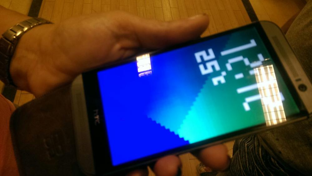

Hallo,ich habe bei meinem htc m8 ständig einen Grafikfehler. Handy ist getauscht und bei dem neuen das gleiche Problem: Bildschirm grün und Riesenschrift drauf. Angeblich liegt das an einer App,nach dem Zurücksetzen des Handys tritt der Fehler trotzdem auf.... Kann mir jemand helfen???:?:

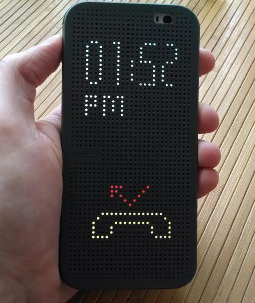

Schrammel
Was mir dazu noch einfällt ist, dass diese Schrift entsteht, da das M8 "denkt" das das Dot View Case aufgesetzt ist. Dann leuchtet diese Schrift durch das Case (Retro Look).
Dieses wird durch einen Magnet Schalter erkannt ob das Case geöffnet oder geschlossen ist. Auf dem Bild ist das Cover geschlossen!
FBT1984
Hallöchen,nee so ist das nicht. Ich stelle heut nachmittag mal ein Foto rein.
Viele Grüsse
EDIT:
so hier nun mal Fotos vom FehlerIMG-20150815-WA0017.thumb.jpg.e14b9a78ec

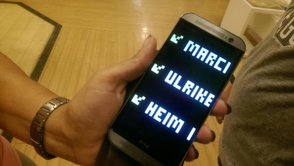

Schrammel
Doch, ich hatte es mir gedacht. Wenn du dir jetzt das Dot View Cover darauf denkst, sieht es aus wie im Retro Style. Das wird wie gesagt über einen elektromagnetisches Schalter gesteuert und dieser scheint defekt zu sein. Deswegen landest du egal was du machst immer bei diesem Bild, weil das Handy "denkt" das das Cover geschlossen wäre!
Schau dir dieses Bild an, so ähnlich sieht es bei dir aus - es gibt verschiede Designs in den Einstellungen!

Krocko
Hallo @FBT1984.
@Schrammel hat vollkommen recht. Die von dir erstellten Screenshots zeigen die DotView Grafiken.
Ich denke mal, das ein Defekt das Magnetsensors (welcher für das Erkennen des Dot-View-Covers zuständig ist) vorliegt.
