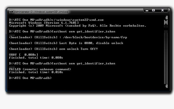

genau so habe ich es gemacht aber ich kann via adb keine fastboot befehle ausführen, wie ich es beim M8 schon gemacht hab.
Ach ok. Du hast schon die aktuelle Firmware drauf.
Aktivier die Entwickleroptionen. Dort findest du die Einstellung "OEM Entsperren". Ist ein neues Sicherheitsfeature, dass sich Google schon vor längerem bei Nexus Geräten ausgedacht und HTC mt der 2.10er Firmware übernommen hat.
