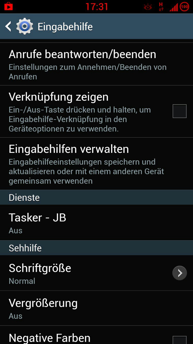

Guck mal unter Einstellungen - mein Gerät - eingabehilfe - Dienste ob da was aktiviert ist.
Gesendet von meinem Galaxy S IV mit Tapatalk 4
RonBe
Hallo noname55804,
dort ist nur "Bildschirm automatisch drehen" aktiv.
Alle anderen Einstellungen sind deaktiviert.

vielleicht hilft dir das ?!?!
Samsung Galaxy S4 spricht mir mir, so deaktivieren Sie die automatische Stimme
Sie haben das neue Samsung Galaxy S4 soeben erhalten und versuchen gerade sich mit dem neuen Smartphone zurech tzu finden? Dann kann es sein, dass Ihnen auffällt, das das Samsung Galaxy S4 mit Ihnen spricht, wenn Sie im Menü surfen oder eine App wie zum Beispiel den Stock Internet Browser benutzen. Eine Computerstimme erklärt Ihnen dann, was gerade auf dem Bildschirm des Samsung Galaxy S4 passiert.
Diese Funktion nennt sich Talk-Back und ist eine Funktion von Android um blinden Nutzern und Nutzern mit geringem Sehvermögen ein gesprochenes Feedback über die angezeigten Elemente am Display zu geben.
Um die Stimme, also Talk-Back, auf Ihrem Samsung Galaxy S4 zu deaktivieren, müssen Sie folgendermaßen vorgehen:
Gehen Sie vom Homescreen des Samsung Galaxy S4 auf Menü --> Einstellungen --> Eingabehilfe und navigieren Sie von dort zur Sektion "Dienste". Hier sehen Sie den Eintrag "TalkBack". Tippen Sie einmal darauf um anschließend den Schieberegler von "An" auf "Aus" zu stellen. Fertig!
Alternativ kann auch folgender Lösungsweg funktionieren:
Navigiert mit dem Samsung Galaxy S4 unter Einstellungen --> Anwendungsmanager und dort auf die Registerkarte "Alle". Sucht hier nach "Google Text-zu-Sprache" und "Samsung TTS". Beide müssen über die App-Info ( Einmal auf den Eintrag tippen) deaktiviert werden.
Hört ihr immer noch eine Stimme aus dem Samsung Galaxy S4 wenn ihr im Internet surft oder durch das Menü navigiert, dann kann es auch noch sein, dass der Fahrzeugmodus aktiv ist. Um diesen zu deaktivieren geht auf Eingabehilfe --> Text-zu-Sprache-Ausgabe --> Fahrzeugmodus und deaktiviert ihn durch verschieben des Reglers auf "Aus".
Nun sollten Sie keine Probleme mehr durch Einstellungen auf dem Samsung Galaxy S4 haben, welche sich durch das Vorlesen einer Computerstimme von Interaktionen am Display darstellt.
Sollte das Problem weiterhin bestehen, kann eine Komplikation mit einer App bestehen. Hier gibt es viele verschiedene Möglichkeiten. In unserem Samsung Galaxy S3 Thema hatten User berichtet, dass die Apps Light Flow, NoLed und Missed Message Free zu dem Problem mit der Stimme geführt haben und dies auch bei dem Samsung Galaxy S4 der Fall sein könnte.
Da hilft nur noch ein Deinstallieren der App und anschließender Funktionsüberprüfung bzw. ob die Stimme weiterhin spricht.
