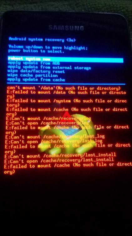

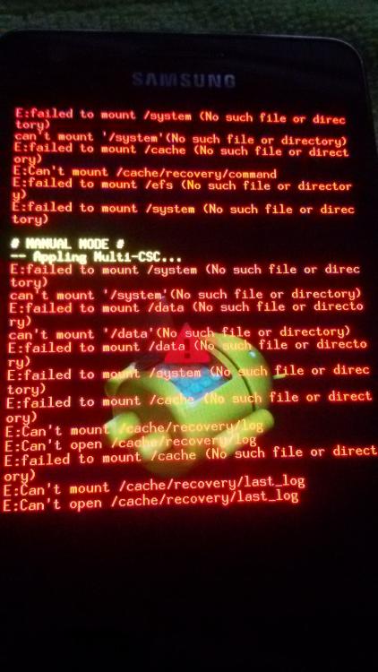

Hallo at all,
bin am verzweifeln wie so viele immer :)
Also es geht um das S2, es startet bis zum Schriftzug Samsung Galaxy S2 GT-I9100. Dachte durch ein zurücksetzten läuft es wieder. War abe rnicht so. Alles rot . Habe dann gelesen das es die Systempartition zerschoßen hat.
Nun habe ich ich ganz ganz viele Version mit Odin aufgespielt, einteilig-dreiteilig-mit pit ohne pit nur pit . Odin instaliert egal welche Version anstandslos und beendet auch mit (grün PASS).
Das Telefon startet und bleibt natürlich gleich wieder hängen bei " Samsung Galaxy S2 GT-I9100
Finde den Fehler !?!?!?
Bitte bitte Hilfe : )
gruß SGalaxyDoc

wolfgang253
Hallo SGalaxyDoc,
ich gehe davon aus, dass der eMMC-Chip (interner Speicher) defekt ist.
M.f.G. Wolfgang
SGalaxyDoc
Es startet aber nicht neu wie ich es vom defekten eMMC Chip kenne. Das wundert mich.

Und dann noch der Wolfgang, dem ich, so leid es mir tut, vollkommen Recht geben muss.
Ein eMMC-Defekt MUSS nicht einen Neustart auslösen, so wie bei Dir, ist völlig normal.

Schade, Dein S2 wirds wohl hinter sich haben.
