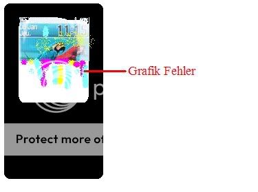

ich habe heute morgen mein Handy in die Hosentasche gesteckt und kurz darauf habe ich ich aus der tasche genommen und ich sah einen richtig üblen grafikfehler!
(siehe Bild)
Dieser fehler ist öfter passiert aber nachdem ich den akku rausgenommen hatte ging es wieder einwandfrei!
Aber wenn ich es jetzt anmache ist nur ein weißer Bildschirm :(
PS: Habe ein Samsung D500 (und es hat keine Garantie!)
tinu640
Das sieht aus, als wäre das Flexband defekt. Das habe ich auch öfters. Das ist ein Problem beim D500. Ich öffne dann das Handy, löse das Flexband, verbinde es wieder, und dann habe ich lange Zeit Ruhe.
