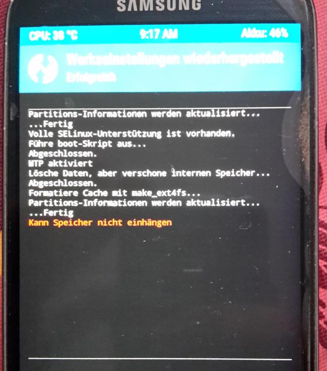

ich verzweifel gerade... und erzähle Euch mal was ich gemacht habe und benötige Eure Hilfe...
1. ich habe ein Originales ROM von der Telekom auf meinem Handy GT-I9506 das ich irgendwann mal gerootet habe und auch SuperSU installiert habe
2. gestern Morgen habe ich da SuperSU mich nach nem Update gefragt habe folgenden Fehler gemacht .. ich habe auf den linken Knopf update über TWRP geklickt (im halbschlaf)
3. auf dem Handy war bis datu kein TWRP drauf ... was dann diesen Bootloop verursacht hat vermute ich ..
4. ich habe dann TWRP auf das Handy gespielt und von dort aus nochmal SuperSU versucht zu installieren, was auch erfolgreich war..
5. danach kam dann das die Andwendungen aktualisiert werden und blieb da hängen
6. nach einem Neustart war dann das Logo wieder dauerhaft zu sehen von Samsung (PS: also es Bootet dann kommt da Samsung Galaxy S4... Telekom BootAnimation und dann Samsung Logo)
7. ich habe versucht eine neue Stock ROM 5.01 (I9506XXUDOK1_I9506DTMDOK1_I9506XXUDOJ2_HOME.tar.md5) versucht mit Odin 3.07 zu flashen aber dort kommt dann die Fehlermeldung das PIT Partition oder so nicht gefunden wurde..
8. ich habe dann noch mal mit TWRP auf meine Externe Speicherkarte ein Fullbackup gemacht und auch noch ma per Windows den Internen Speicher gesichert
9. dann wollte ich das Handy mit TWRP auf Werkseinstellung zurücksetzen das hatt soweit geklappt bis auf die meldung "Kann Speicher nicht einhängen"
10. das passiert dann auch wenn ich ein Cache löschen will usw.
Ich bin ratlos .. wahrscheinlich ist mein Handy komplett schrott, außer Ihr könnt mir helfen ..
Vielen Dank ..

Die Meldung "Kann Speicher nicht einhängen" kommt, wenn die Partition nicht gemountet ist.

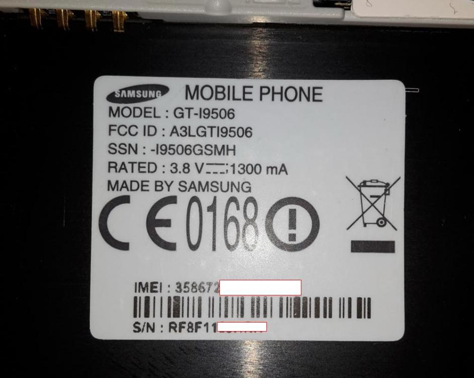

Zweitens: ich hab mal eines Deiner Bilder editiert, um sowohl die vollständige IMEI, als auch die Seriennummer teilweise unkenntlich zu machen.
Man sollte nie seine IMEI veröffentlichen, es gibt genügend Leute mit entsprechender krimineller Energie, die damit Schindluder treiben können. :haha2:
Denk bitte in Zukunft daran ! :alright:
