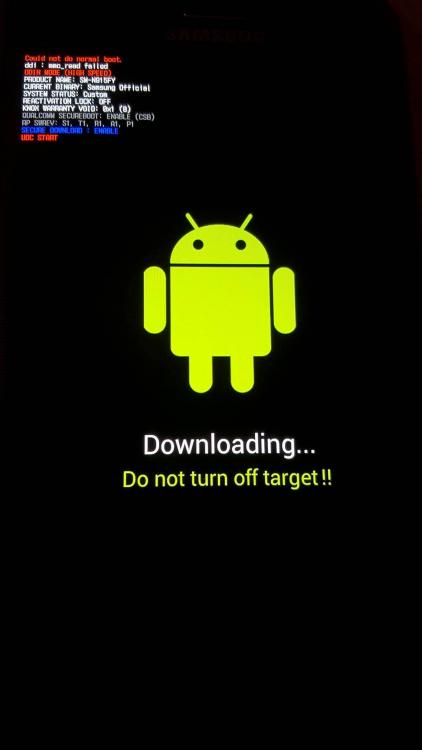

Vor 3 Tagen ist mein Note plötzlich einfach aus gegangen. Seit dem passiert nichts mehr.
Keine Reaktion. Lässt sich nicht starten, geht nicht in den Download Modus und auch nicht in den Recovery-Mode. Wenn ich das Handy an das Ladegerät anschließe, zeigt es auch nicht an das der Akku geladen wird. Der Akku ist aber erst vor 14 Tagen gewechselt worden.
Hatte davor schon öffters Speicher Probleme mit plötzlichem Neustart und so.

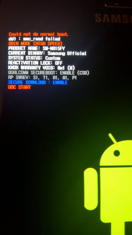

Hab da mal 2 Bilder angehängt vin de Fehlermeldung die bei den Neustarts öffters gekommen ist.
Hoffe auf hilfreiche Tipps.
Leider kann ich Dir nur mitteilen, dass Dein Handy definitiv ins Nirwana übergegangen ist.
Der "eMMC"-Chip der für die Speicherung aller Daten (ausser der SD-Karte) verantwortlich ist, und sowohl den Systemspeicher als auch Deinen internen Speicher beinhaltet, ist gestorben.
Das unterstützt auch die Aussage im Odin (DL) Modus in der zweiten Zeile:
mmc_read failed
