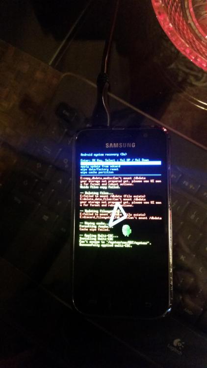

hallo
habe riesen scheisse gebaut wollte mein handy rooten ,dabei ist wol was schief gelaufen,,,,
ich bekomme dies angezeigt wenn ich einschalten möchte siehe bild
ich bin völlig fertig.was kann ich tun,ist es jetz kaputt???
im download modus komme ich noch
was muss ich für mein handy für eine software runterladen orginal das ich es mit Odin flashen kann
Model GT-I9000
bitte um hilfe wass kann ich machen

Rambo15
Habe genau das gleiche Problem habe die Firmware mir geladen die DBT habe sie geflasht aber nun stecke ich im Bootlop fest bin leider aus der materie raus mit dem Galaxy s
hat jemand ne idee habe einmal mit der pit und einmal ohne Pit geflasht keine änderung.
Hat sich erledigt habe es hinbekommen
Das kommt direkt nach dem Flashen obwohl Odin ok sagt

Rambo15
Mein Problem bestand darin das das Handy nicht mehr richtig lief also dachte ich mir ne vollwippe machen und neu einrichten was aber nicht funktionierte also dann halt neu Flashen und somit nahm die Sache seinen lauf
Ok dann werde ich mal als erstes habe ich mir die von edgonzo im 2 Post Firmware runtergeladen habe sie mit Odin geflasht soweit so gut Odin sagte am Ende Pass also alles oki.
Aber denkste Puppe Neustart kam und Handy steckte im recovery fest also Akku raus wieder rein angeschaltet dann ist es im Bootlop hängen geblieben das ganze Prozedere habe ich dann nochmal wiederholt was auch nix brachte also Google gefragt.
Ich habe dann ne ganze Weile gesucht bis mir ein viel mit einer dreiteiligen zu Flashen also nach einer gesucht und wurde fündig habe diese gefunden I9000XXJPK-REV03-PDA-low-CL584433.tar.md5 die drauf gebügelt und siehe da das Handy hatte wieder leben in sich es startete als letztes habe ich die von edgonzo sein link drüber gezogen und alles schicki
