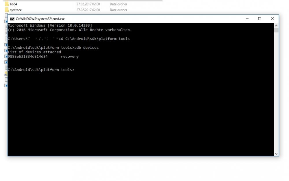

Scarhead117
im anhang ist ein bild auf dem man sehen kann bis zu welchem punkt ich komme.
weiter weiss ich leider nicht
