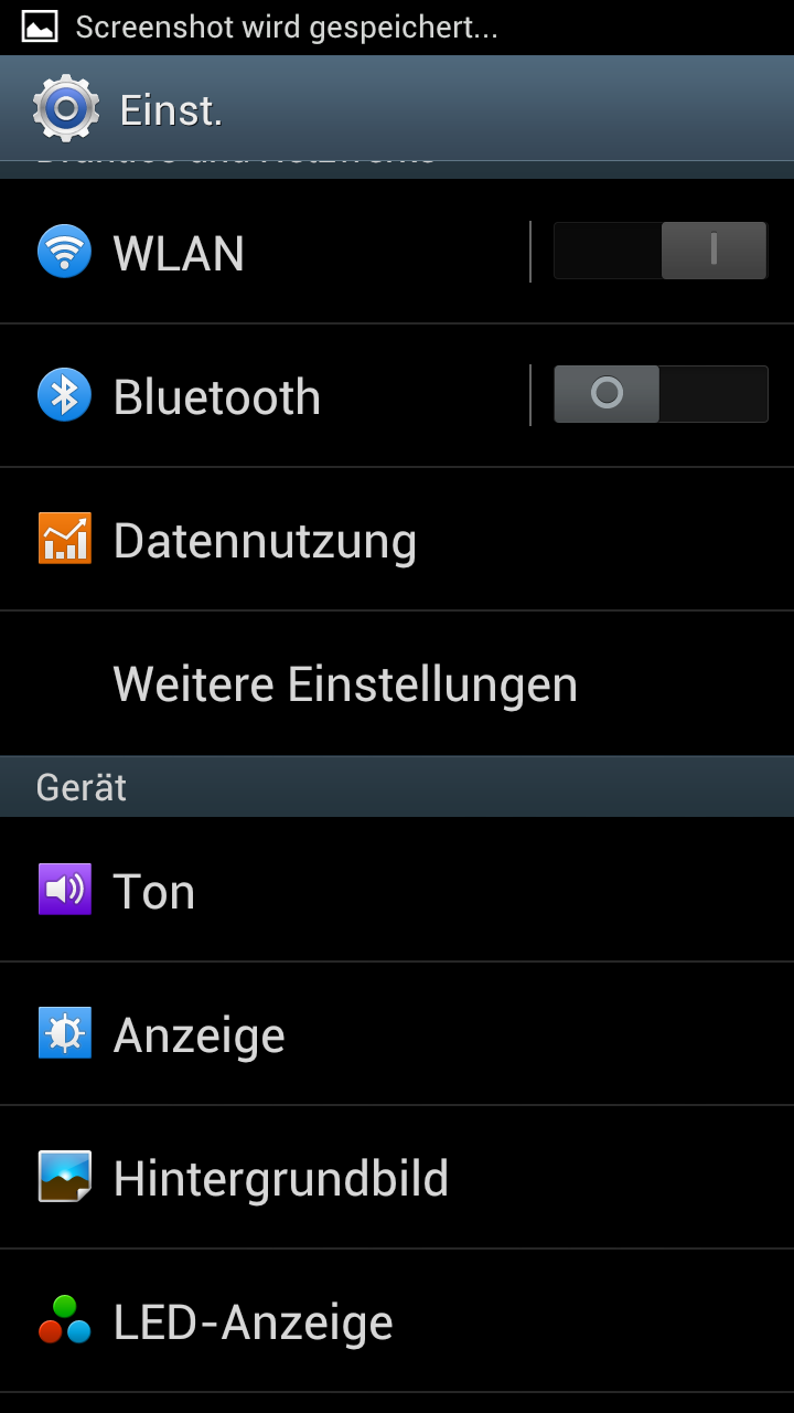

Habe gestern Timeriffic eingerichtet. Das Gerät schaltet jeden Abend um 23 Uhr den Flugmodus ein und deaktiviert diesen jeden Morgen gegen 06 Uhr. Soweit kein Problem. Diese Funktionalität hatte ich bereits bei meinem S1.
Nachdem das S3 dann im Flugmodus war, wollte ich nochmal eMails abrufen. Wie mit dem S1 gewohnt und als funktionierend bewiesen, aktivierte ich einfach die WLAN Verbindung, welche dann trotz Flugmodus angehen sollte... SOLLTE!!!

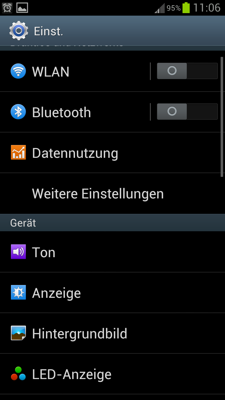

Eine Verbindung wurde nicht hergestellt. Das im Infobereich vorhandene WLAN Verknüpfungssymbol leuchtet nur schwach. (Siehe Screenshot) In den erweiterten Drahtloseinstellungen wird der Ein/Aus-Schieberegler ebenfalls nur mit halber Farbintensität angezeigt/deaktiviert. (Siehe Screenshot) Alle 10 Sekunden wird dieser wieder weiß dargestellt und nach erneuten 10 Sekunden wieder schwach; Es scheint eine Endloskette abzulaufen, welche auch nach einem Geräteneustart nicht verschwindet. Wenn er original hell dargestellt wird kann ich ihn auch in die "Einschaltstellung" schieben. Er wird aber nicht grün, stattdessen wird er grau und nach 10 Sekunden schiebt er automatisch in die "deaktiviert" Stellung. Auch im deaktivierten Flugmodus ist eine Reaktivierung der WLAN Funktionalität nicht mehr möglich. Neustart und Akku raus haben ebenfalls nichts bewirkt.

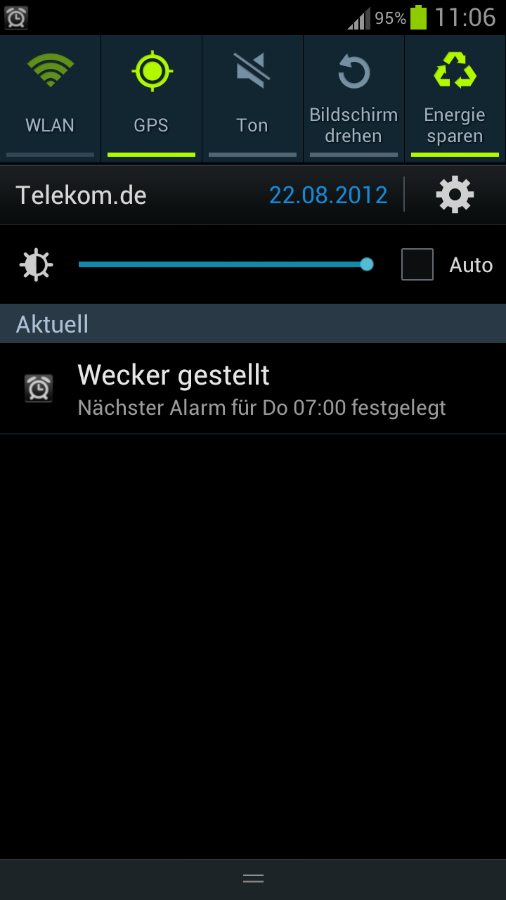

Aber kannst du mir vielleicht sagen, wie du das mit der Anzeige hinbekommen hast...Aktuell Wecker.
Ich habe nur noch das Symbol oben stehen. Auf dem Sperrbildschirm wurde mir früher Uhrzeit und Weckzeit angezeigt. Jetzt steht da nur noch die Uhrzeit. Habe aber nichts umgestellt oder so. Zur Kontrolle muss ich jetzt immer die Uhr aufrufen, damit ich sehe wann der Wecker geht bzw. richtig gestellt ist
Ich nutze die kostenpflichtige Wecker Xtreme v3.3.3p App.
Dort kann man nur das Symbol ändern und die Benachrichtigung an-/ausschalten. Eine Option zur Änderung des Erscheinungsbildes der Benachrichtigung habe ich nicht.
Könnte mir vorstellen, dass es an der Auflösung liegt. Bei meinem S1 wurde auch keine Zeit angezeigt, weil der Platz einfach viel zu gering war.
