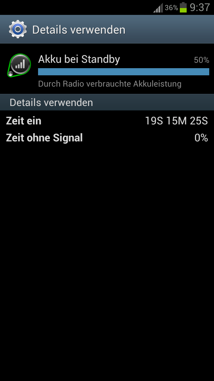

hallo,
habe das problem,das der akkuverbrauch im standby sehr hoch ist.er saugt in 5 stunden etwa den halben akku lehr.wlan,internet,gps und bluetooth sind aus.
zeigt bei accueinstellung an,durch radio verbrauchte akkuleistung.
weiss jemand rat?

Ja, ist ein Bug in den ersten Firmware Versionen.
Da wurde "Akku bei Standby" durch einen Rechenfehler 10 mal so hoch gewichtet, wie der reale Stromverbrauch war.
Ist aber nur ein Rechenfehler in der Anzeige, der reale Stromverbrauch ist OK.
Ist in den neuen Firmwares behoben, bzw. wenn Du Root und ClockworkMod installiert hast, gibt es hier einen Patch:
https://forum.xda-developers.com/showthread.php?t=1732722
Ist aber, wie gesagt, nur kosmetischer Natur.
