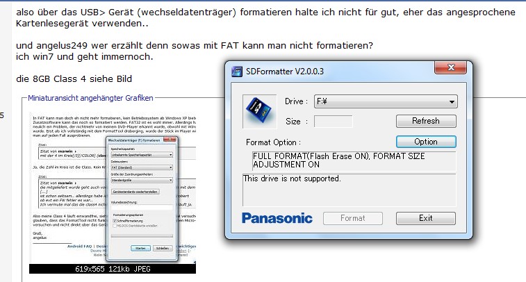

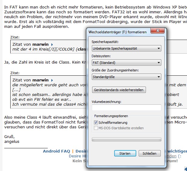

also über das USB> Gerät (wechseldatenträger) formatieren halte ich nicht für gut, eher das angesprochene Kartenlesegerät verwenden..
und angelus249 wer erzählt denn sowas mit FAT kann man nicht formatieren?
ich win7 und geht immernoch.
die 8GB Class 4 siehe Bild
edit neues Bild mit dem NICHT funktionierenden SD FormatterV2 (von oben)
