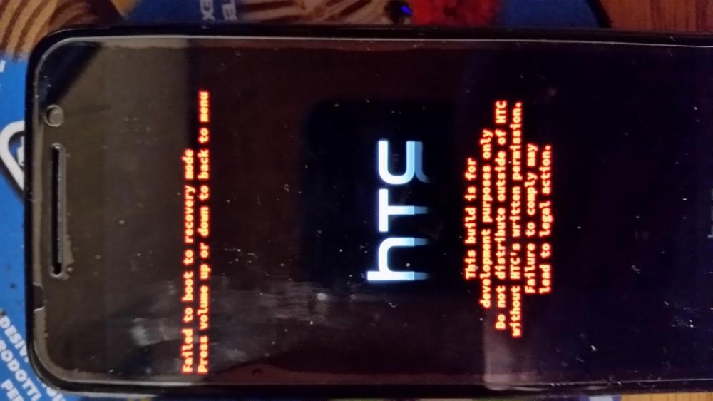

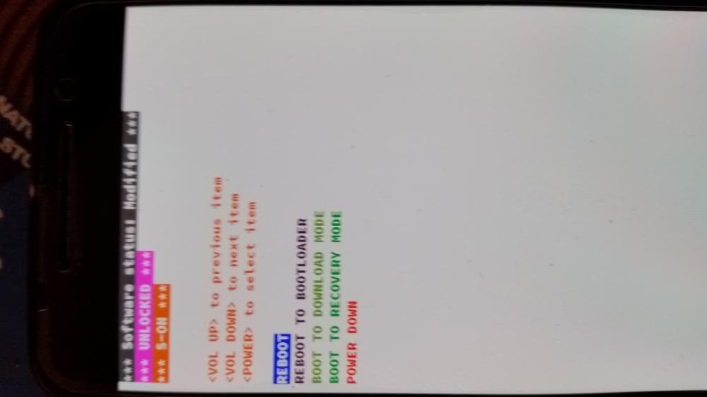

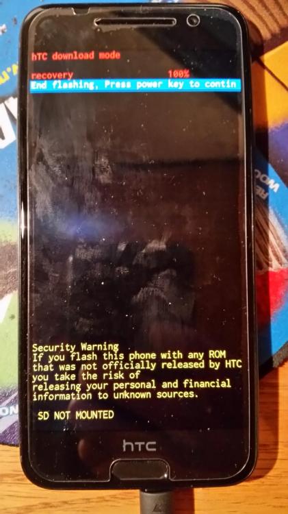

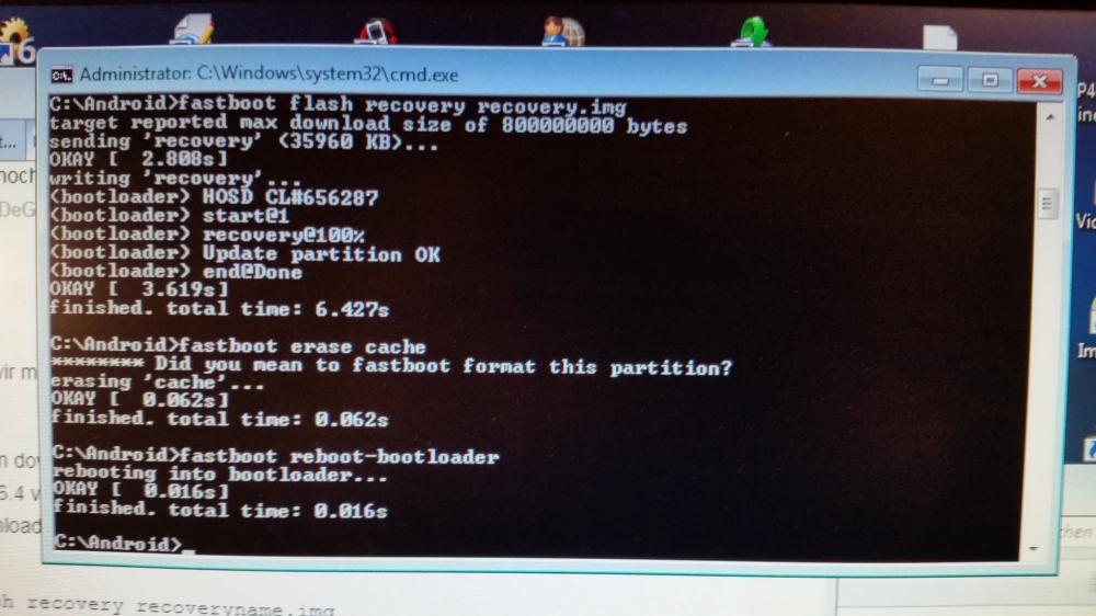

20160221_201158.thumb.jpg.23c45881bd065220160221_201026.thumb.jpg.a0ff8809494fbb20160221_201211.thumb.jpg.ac147c01849d2820160221_201317.thumb.jpg.0a1c6e6914bfae20160221_200617.thumb.jpg.4dfb2e82e408deHabe genau dasselbe Problem. HTC One M9 mit Android 6.0 bootloader unlocked über HTCdev. Zunächst mit WinDroid Toolkit v3.0 TWRP geflasht, keine Fehlermeldung, aber anschließend "Failed to boot to Recovery", im Download-Modus auch nicht mehr die Möglichkeit auf Werks-Reset. Nochmals über M9-Toolkit, gleiches Ergebnis, anschließend über adb-Befehle, weiter kein Recovery Zugang. Kann jemand weiterhelfen? Danke.

Hier noch Bilder, hoff ihr könnt sie entziffern.
