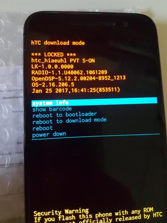

hab diese modell hier
will es downloaden
welche firmware ist das
bearbeitet von manule
