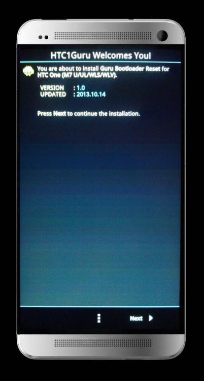

  • Nach dem Logo Splash Screen erscheint der Willkommensbildschirm:
    post-930526-14356925365466.thumb.jpg.595

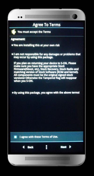

  • Dann müsst ihr die Bedingungen akzeptieren:
    post-930526-14356925365917.thumb.jpg.964

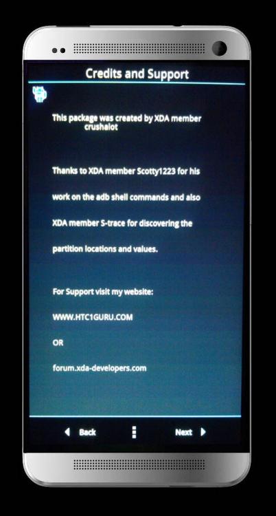

  • Dann erscheint der Bildschirm mit den Danksagungen und der Hilfe:
    post-930526-14356925366373.thumb.jpg.ede

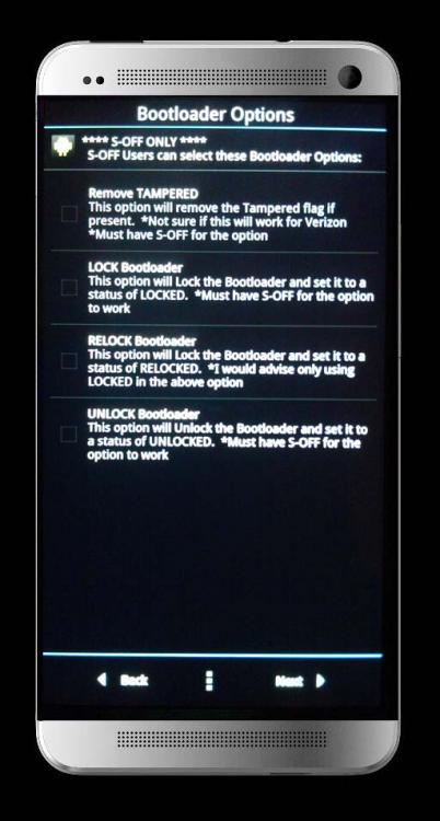

  • Danach kommen die Optionen:
    post-930526-14356925366812.thumb.jpg.57d

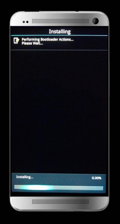

  • Sollte der Installer hier für mehrere Sekunden stehen bleiben und es geht nicht weiter, müsst ihre den Cache löschen.
    post-930526-14356925367294.thumb.jpg.4ac
  • Dazu bootet ihr erneut ins Recovery --> Power & Vol- gedrückt halten bis ihr im Bootloader seid, dann mit den Volume Tasten Recovery auswählen und mit Power bestätigen.
  • Im Recovery wählt ihr Wipe Cache
  • Jetzt wieder Reboot ins Recovery und den Installer erneut ausführen.
