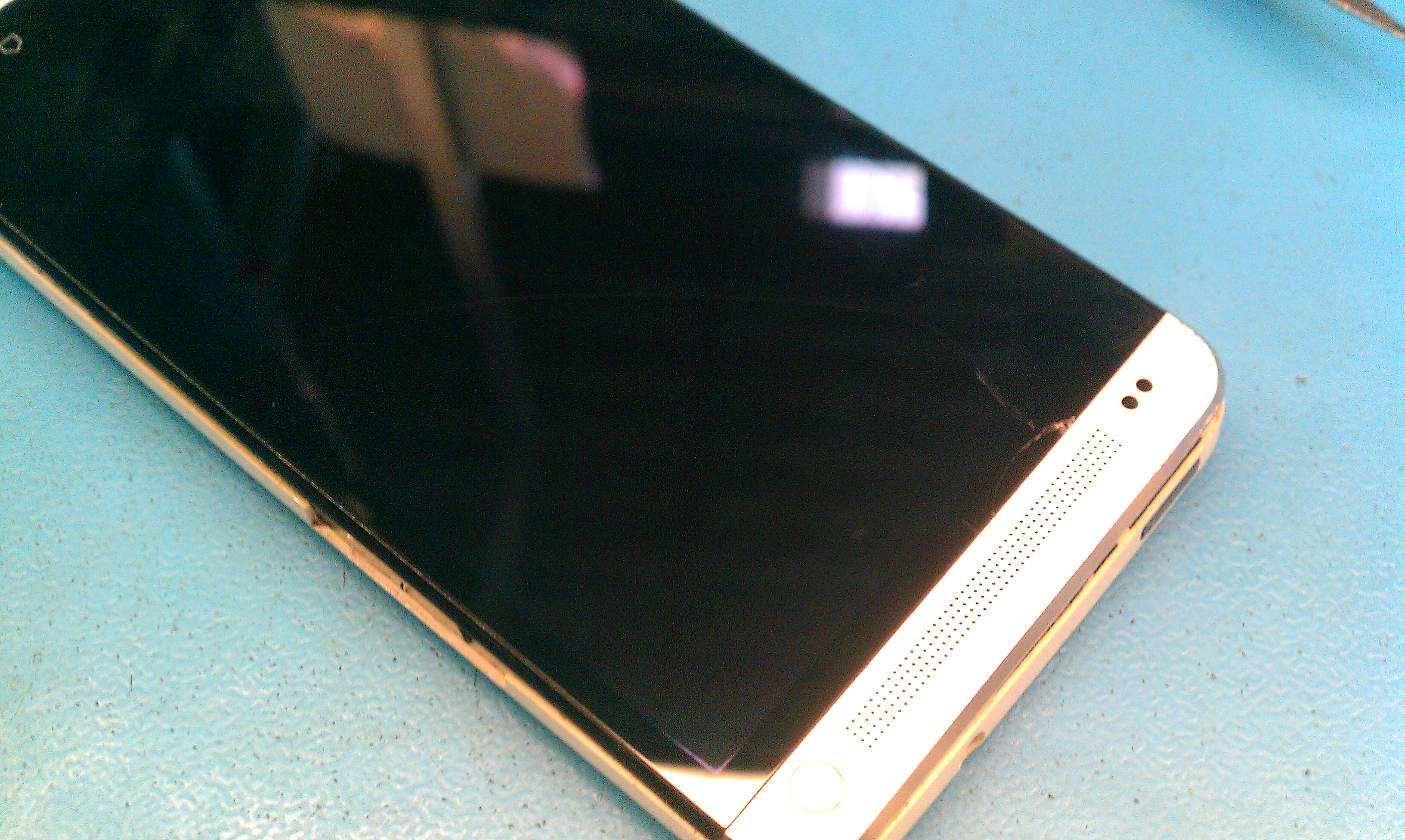

Vor ca. 1 Monat aus der Tasche gerutscht, ca. 30cm tief auf eine Fliese gefallen (das erste mal überhaupt das es mir runtergefallen ist), riesen Riss drin.

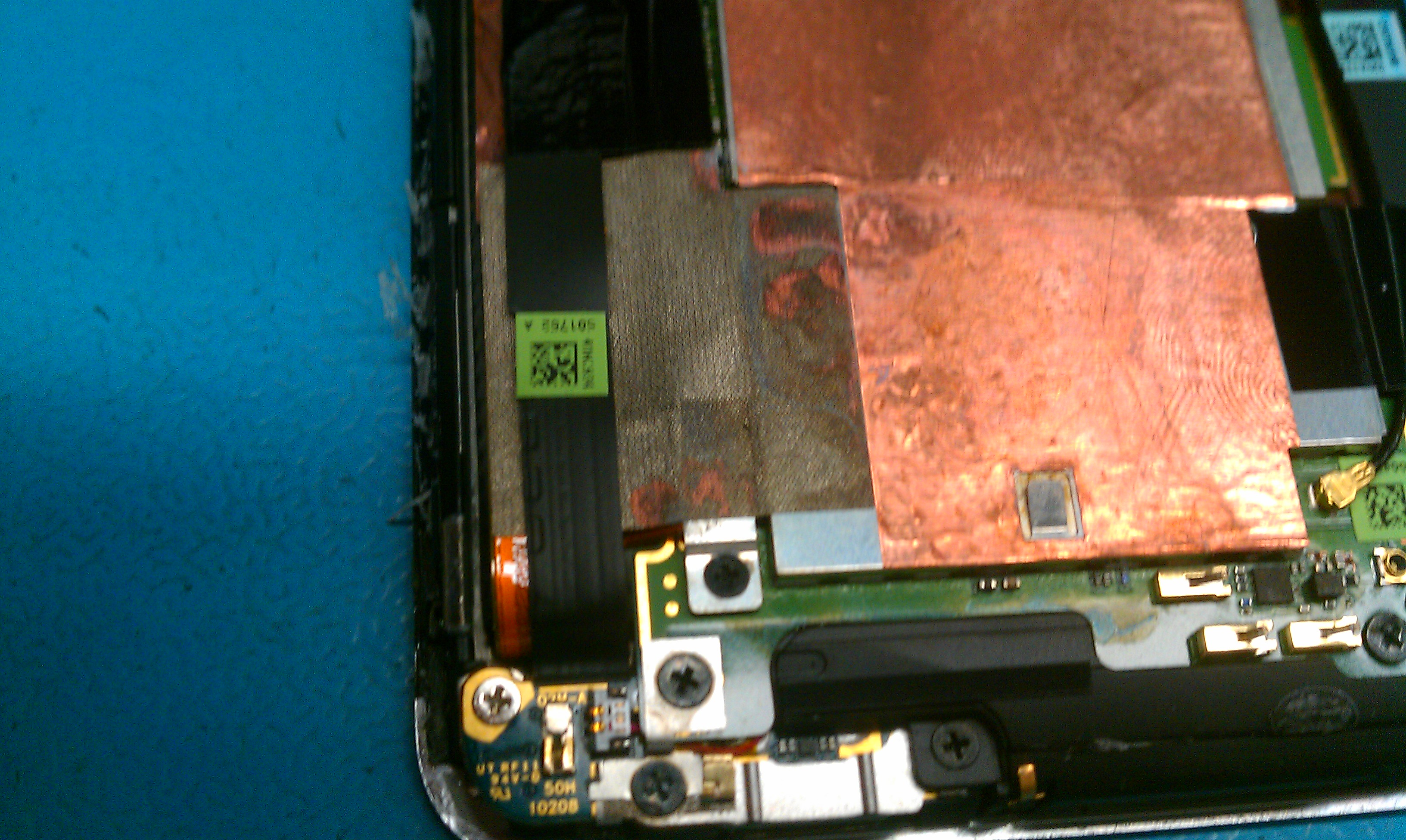

Die Bilder die Arvato mitgeschickt hat habe ich mal angehängt, das vom Innenleben hat mich schon geschockt.

Und könnte mir jemand die einzelnen Punkte der Reparatur vlt erklären? Was davon ist das Displayglas? Kann ja nicht sein das es das nur inkl Display gibt...
Battery Cover für 41€ ist auch sone lustige Sachen bei einem Unibody-Gehäuse...

Akku tauschen bringt nix. Du siehst doch auf dem Bild, dass die Elektronik völlig verottet ist.

Ich denke auch das nur der Akkutausch nicht viel bringt da du nicht weißt was an der Elektronik noch defekt ist. Das ist ein großes Problem bei den Geräten bei denen man nicht an den Akku kommt. Wenn du einen Wasserschaden hast kannst du in vielen Fällen größeren Schaden verhindern indem du den Akku entfernst. Wenn dies nicht möglich ist kann durch einen Kurzschluss wunderbar in aller Ruhe die Elektronik verbrennen. Daher ist auch nicht abzuschätzen was wirklich an dem Gerät alles Defekt ist.
Was mich an den Bildern wundert ist das diese so unscharf sind. Von einem professionellen Anbieter könnte man ja scharfe Fotos erwarten das man auch etwas erkannt...

Habe noch nachgefragt welches der Punkte das Displayglas ist. Die Dame am Telefon ist extra nochmal nachfragen gegangen.
Light Swap ist das Mainboard, Cover Assembly das Display... was ich übrigens für Quatsch halte... die muss da was durcheinander gebracht haben.
Auf meine Frage hin was nun mit dem Glas ist: Das ist ein Teil mit dem Display und kann nicht einzeln getauscht werden.
