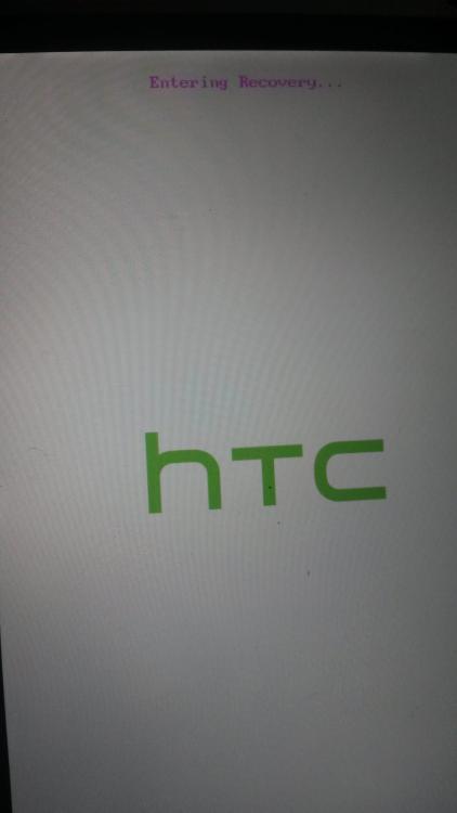

HTC One M7 Entering Recovery Stuck
m8one
ich habe vor einer ewigkeit mein htc geflasht und alles hat sauber funktioniert... irgendwann habe ich den flash runter geschmissen und will ihn nun wieder haben... ich habe folgendes problem..., Ich will den bootloader unlocken und wenn das handy restartet komme ich in den start bildschirm und oben drüber steht "Entering Recovery..." mehr macht das handy nicht.
Ich bin mit meinem Latein am ende und hoffe man kann mir hier helfen. :(
danke schonmal
Achja und ich kann kein Recovery drauf spielen da wird mir dann gesagt das es Fehlgeschlagen ist. :/

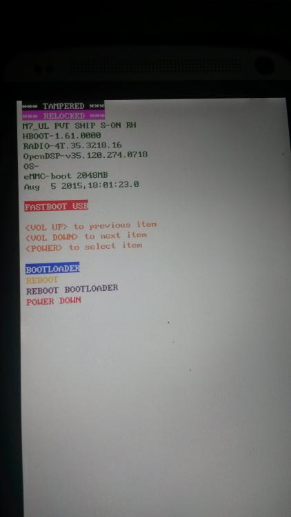

Okay... Durchgeführt und der root steht wieder. habe aber immernoch S-On und bei dem Bootloader steht immernoch Relocked. werde mal gucken ob ich das noch frei bekomme :). danke dir. bist ne super hilfe :)

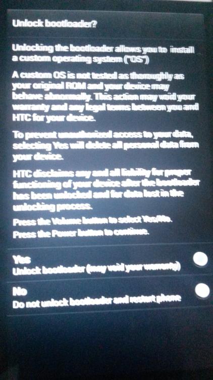

Ja konnte die Firmware flashen und der Bootloader konnte auch wieder Unlockt werden, ja das mit S-On habe ich schon gemerkt.
Aber vielen dank du hast mehr sehr weiter geholfen :) habe jetzt auch wieder TWRP Recovery drauf, funktioniert jetzt wieder alles wie vorher :)

Also ich wollte mit ViperOne rauf ziehen aber das schlug fehl... danach wollte ich alles wieder zurück setzen... nun habe ich eine bootschleife... das system fährt nicht mehr hoch (ich komme nur bis zum HTC logo)...
Im Bootloader ist auch die zeile mit dem OS in rot geschrieben...

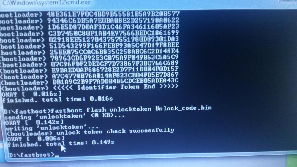

das erscheint bei unlock bootloader.
D:\fastboot\platform-tools_r24>fastboot flash zip firmware.zip
target reported max download size of 1514139648 bytes
Invalid sparse file format at header magi
error: write_sparse_skip_chunk: don't care size 174366746 is not a multiple of t
he block size 4096
sending sparse 'zip' 1/2 (1478648 KB)...
he block size 4096
he block size 4096
OKAY [156.520s]
writing 'zip' 1/2...
(bootloader) zip header checking...
FAILED (remote: 32 header error)
finished. total time: 156.699s
