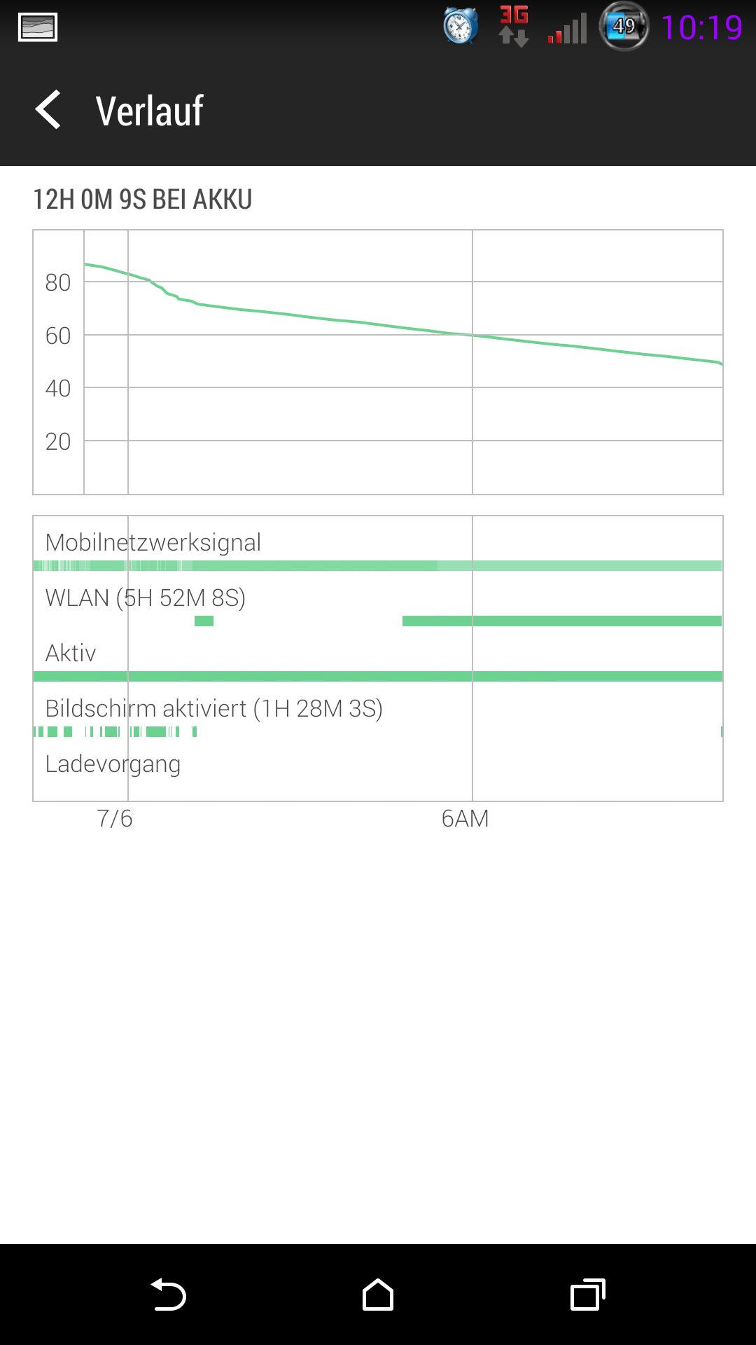

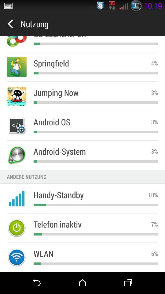

Bei mir sind die mobilen Daten bzw WLAN immer an und ebenfalls Auto sync ist aktiv.
(Mein heutiger Verbrauch, siehe Screenshot)

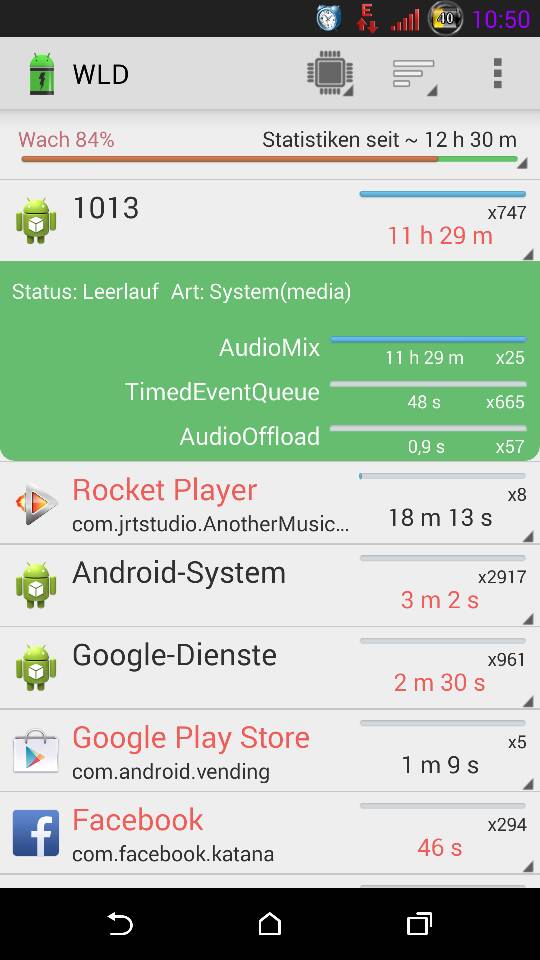

ich bin momentan am aufladen und habe mal die app Wakelock Detector.gestartet und scrernshot genacht, hoffe ihr könnt mir helfen. post-857300-14356936438903_thumb.jpg
bearbeitet von Krocko
Aktivier mal den erweitern Modus von der app.
Dann siehst du auch wakelocks von System apps.

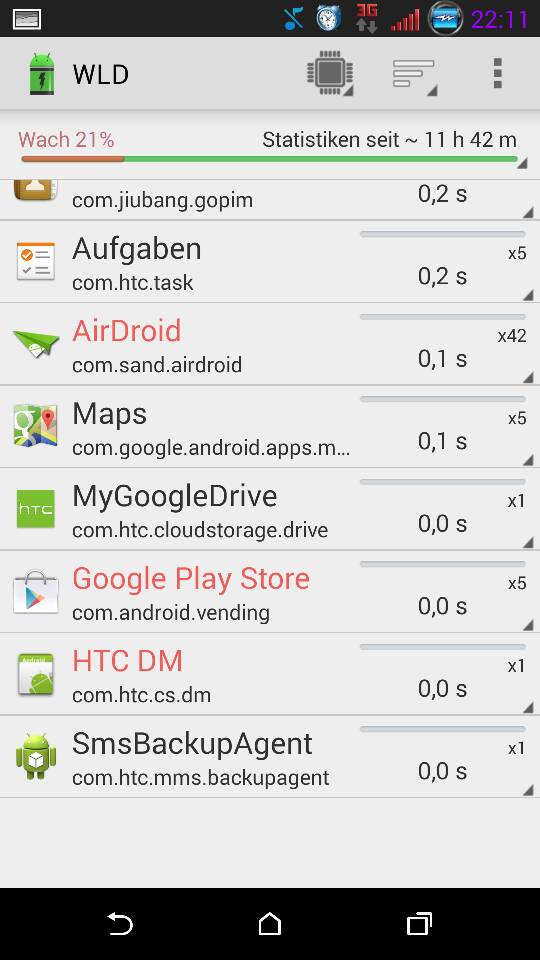

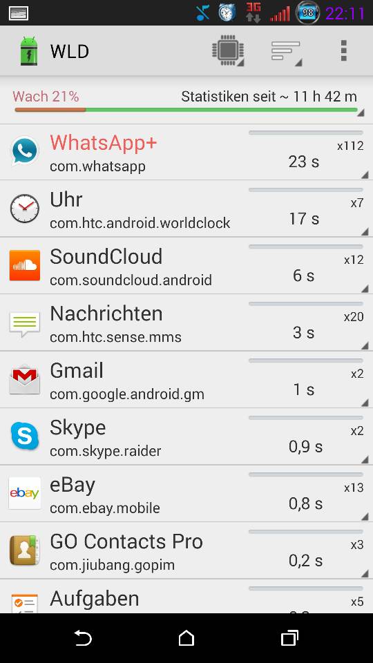

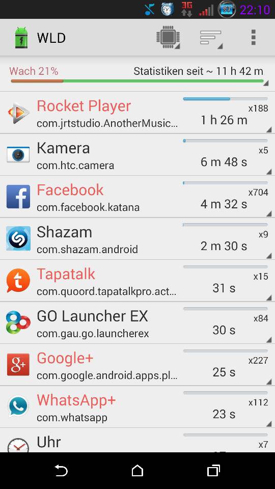

So ich bin jetzt bei 50% hnd habe mal ein paar neue bilder gemacht
alexandrino
Dein Gerät ist permanent aktiv und geht nicht in den Depp Sleep. Finde mal heraus was dieses 1013 ist.
Gesendet von meinem HTC One_M8 mit Tapatalk

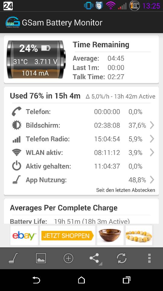

Du könntest die mal GsamBattery Monitor installieren.
Damit kannst du wakelocks etc ebenfalls beobachten.
und wie soll ich rausfinden was 1013 ist und warum geht es njcht in den deep sleep? versteh ich irgendwie nich
Dies ist ein Audio wakelock.
Bei dir ist scheinbar eine app, die dauerhaft die Audioausgabe aktiviert bzw aktivieren möchte.

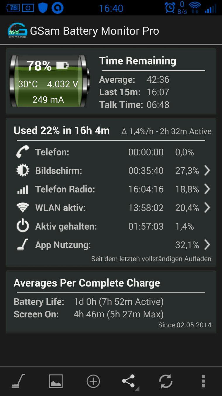

ok habe die app installiert, hier mal ein bild
Edit:
hier noch ein bild

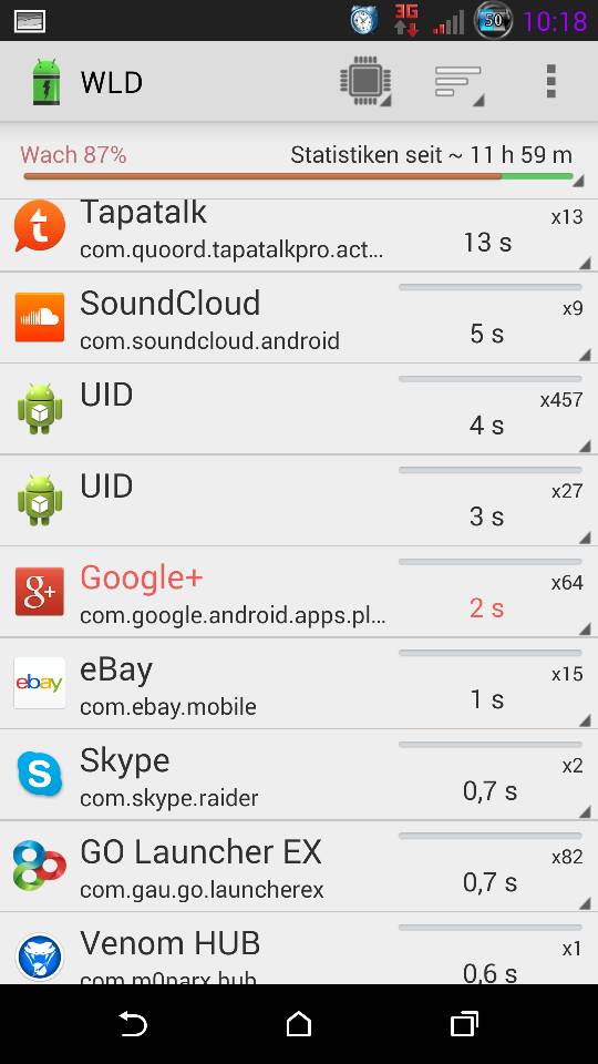

wollte mal nach hören ob ihr zu meinem problem vlt noch eine Lösung wisst
und euch nochmal ein aktuelles bild mit auf den weg geben
Irgendeine app greift bei dir dauerhaft auf die Audiowiedergabe zu.
Ich tippe auf eins deiner Spiele.
Mit der app greenify wirst du das Problem vermutlich lösen können.

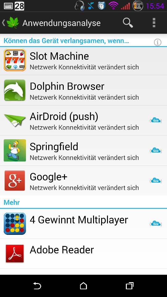

hab die appp mal gestartet und ein paar bilder gemacht
Jo... jetzt musst du in der APP auswählen, welche APPs du schlafen schicken möchtest.
Pauschal würde ich mal alle Spiele in den Schlafmodus schicken.
Tortules
Das Problem scheint etwas besser geworden zu sein, hab vor 9 std aufgeladen und bin bei 88%
System wackelock gat nur noch 1,4%
und 1013 hat nur noch 5 min den audomix verwendet
edit: eben nochmal geschaut nach 19 std und 13min wurden 41% verbraucht
