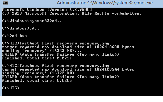

Ähhhh shit hat doch nicht ganz geklappt.....
wollte gerade das TWRP flashen und das klappt nicht:huh:
Kannst du mir sagen wo ich nun wieder ein fehler mache?
Welche Version der SDK Tools nutzt du?
Aktualisiere diese mal.
Nicht das es einfach daran liegt, dass du gerade nichts per fastboot flashen kannst.
Gesendet von meinem HTC One_M8 mit Tapatalk
warci
Neben den von Stefan genannten Punkten könnte es auch daran liegen das du die Verbindung über einen USB HUB laufen lässt, eventuell ist der auch bereits in deinen PC/Laptop integriert.
Verwende am besten mal einen direkten USB 2 Anschluss, wenn es sich um einen Tower handelt am besten Anschlüsse von der Rückseite.
Shit shit shit ich habe einen anderen USB Port am Lappi genommen und was soll ich sagen:rockout:
:dankescho:dankescho:dankescho:dankescho:dankescho:dankescho:dankescho
geil geil geil ich bin glücklich
Top... Freut mich...
Das hätte uns gestern mal wer sagen sollen. ??
