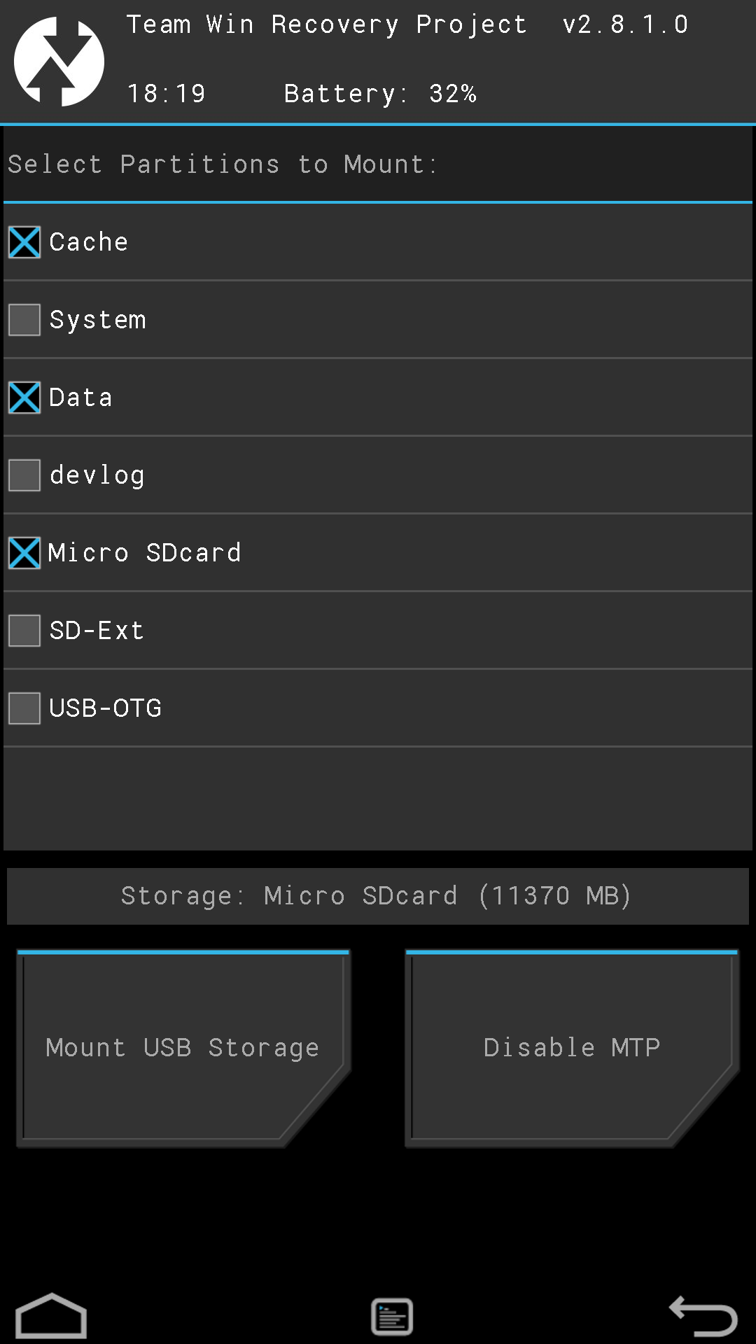

Ok...
Dann halt nochmal zum mount der extremen sd, im recovery.
Bei dir geht's nicht, wenn du es so versuchst, wie im Screenshot?
Und anschließend noch auf mount USB, um die Dateien auf die externe sd kopieren zu können.
Gesendet von meinem HTC One_M8 mit Tapatalk
Schlicki
Genau. So geht es nicht.
Ich kann nur die Zeile grau machen durch antippen, aber kein X setzen. Der Windows Explorer zeigt mir auch nur den Internal Storage an.
Und bei "Mount USB" verschwindet das One aus dem Explorer, bei "Unmount" ist es wieder da.
Keine Ahnung, warum die SD nicht geht...
Bin ja schon drauf und dran, CM11 zu installieren und alles frisch zu machen...
Ha! Jetzt wird die SD erkannt! Habe sie ganz tollkühn über das One nochmal neu formatiert. Nun geht sie! Komisch, aber egal!
