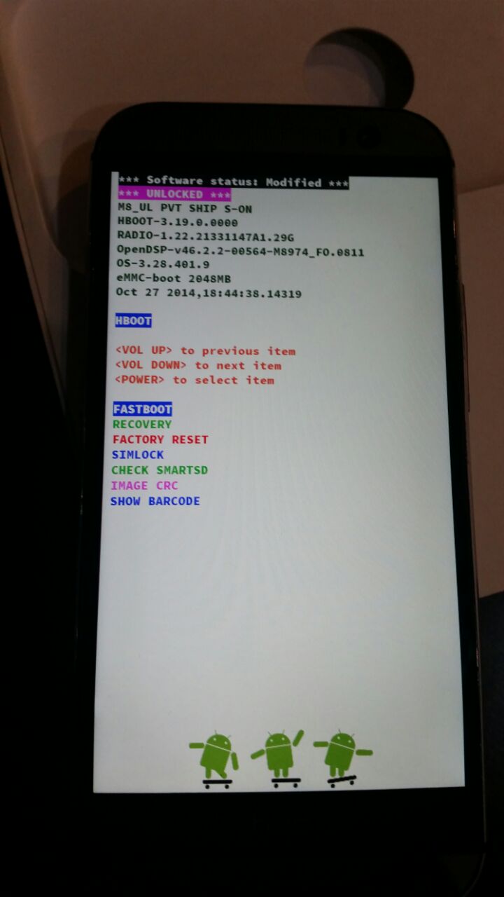

Ich bin leider momentan nicht in der Nähe eines pc jedoch konnte ich mein bootloader screen schicken ? das Handy reagiert seid dem Update nicht mehr richtig ..Ich habe keinen zurück boutton und öfters reboots und das bedienen fällt schwer weil alles verbugt ist und langsam reagiert selbst beim booten ...Ich dachte an ein nandroid Backup?
Ich würde mal per nandtoid Backup zurück zum stock gehen und dann sauber neu anfangen.
Funktionieren sollte es mit einem 3.28.401.x Backup.
Gesendet von meinem HTC One_M8

Wollte ich versuchen grade aber im internen Speicher ist nix...werde mal ein Backup anlegen und dann berichten ob sich was tut..
danke schon mal:)
lukasmasch.lm
So nandroid lief durch aber immer noch verbugt und in slowmotion und auch die Firmware neu geflasht...kein Erfolg...denke es ist ein Display defekt aber danke für eure Hilfe
Nutzt du zufällig den Energie-Sparmodus?
Dieser ist bei 4.4.4 buggy.
Zumindest bei mir läuft das m8 damit nicht.
lukasmasch.lm
Nein werde es ein schicken da es ein Display Fehler ist aber danke euch lag dann doch nicht am root
