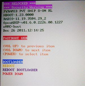

Ich habe einen einen Bootloader der so ausschaut ( das ist jetzt allerdings ein Screenshot aus dem Internet ( aber bei mir steht auch Relocked)
