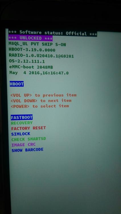

Hallo also habe ein HTC One m8s welches wenn der Akku mal ganz leer ist nur noch schwer anging,
aber es hatte immer noch danach ohne Probleme funktioniert.
Jetzt habe ich das Problem wenn ich das Handy starte kommen lauter Fehlermeldungen:
- Google Play-Dienste wurde beendet
- ect. (halt jede googleapp)
habe dann die Google Play-Dienste deaktiviert dann kann man das Handy auch so bedienen aber ohne Google Play-Dienste bringt es halt nix.
Würde also gerne das Handy neu Flashen.
Folgende Info zum Handy:
c:\ADB>fastboot getvar all
(bootloader) version: 0.5
(bootloader) version-bootloader: 3.19.0.0000
(bootloader) version-baseband: 1.0.U20410.1@60201
(bootloader) version-cpld: None
(bootloader) version-microp: None
(bootloader) version-main: 2.12.111.1
(bootloader) version-misc: PVT SHIP S-ON
(bootloader) serialno: FA58SYS01999
(bootloader) imei:
(bootloader) imei2: Not Support
(bootloader) meid:
(bootloader) product: m8ql_ul
(bootloader) platform: hTCBmsm8939
(bootloader) modelid: 0PKV10000
(bootloader) cidnum: T-MOB101
(bootloader) battery-status: good
(bootloader) battery-voltage: 0mV
(bootloader) partition-layout: Generic
(bootloader) security: on
(bootloader) build-mode: SHIP
(bootloader) boot-mode: FASTBOOT
(bootloader) commitno-bootloader: 0b9a12e3
(bootloader) hbootpreupdate: 11
(bootloader) gencheckpt: 0
(bootloader) mfg-name: 0001
all: Done!
finished. total time: 0.047s
Habe es jetzt mit einigen RUU probiert aber keine hat gepasst.
Es kommt immer eine Windows Fehlermeldung fastboot.exe funktioniert nicht mehr!
In der Eingabeaufforderung steht:
c:\ADB>fastboot flash zip RUU_M8_QL_UL_L50_SENSE60_HTC_Europe_1.16.401.10_Radio_1.0.U20410.1@50408_15.00_016_F_release_450409_combined_signed.zip
target reported max download size of 16777216 bytes
Invalid sparse file format at header magi
Kann mir jemand helfen?

Das die von dir genannte RUU nicht funktioniert is klar, denn die is für WWE Geräte (401), du benötigst aber eine RUU für TMobile Geräte (101 bzw 111).
Du solltest auch zwingend deinen Post bearbeiten und die IMEI sowie MEID entfernen, denn die gehen niemanden etwas an.

hab jetzt versucht ein TMobile img zu flashen dann kommt aber folgendes:
c:\ADB>fastboot flash img M8_UL_Stock_Recovery_4.19.111.2.img
sending 'img' (16046 KB)...
OKAY [  1.608s]
writing 'img'...
(bootloader) signature checking...
FAILED (remote: signature verify fail)
finished. total time: 2.671s
Zum einen, ist der fastboot Befehl falsch und zum anderen, ist es nur die Stock Recovery und keine RUU, die du da versuchst zu flashen.
Mal sehen, ob es im Netz was passendes gibt.
Ansonsten, kannst du den RUU Service, von den Kollegen hier nutzen:
https://llabtoofer.com/htc-ruu-flashing-service/
Sie installieren dir per remote Zugriff, auf deinen PC, dann die passende RUU, auf dein M8S.
Gesendet von meinem HTC 10 mit Tapatalk
Edit:
Eine passende RUU, kann ich im Netz nicht finden.
Daher empfehle ich dir die oben verlinkten Kollegen.
Diese können dein Gerät wiederherstellen bzw spielen dir eine passende, originale, RUU ein.
