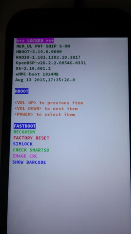

Ich habe von meiner Schwester ein HTC One Mini 2 bekommen. Ich sollte ihre Daten sichern, da das Gerät im Bootloader fest hängt.
Ich hab das Sichern der Daten schon aufgegeben, aber ich möchte das Handy wieder zum laufen kriegen. Ich hab schon mehrere Anleitungen durch, aber ich hab wohl das Problem, dass der Debugging Modus nicht aktiv ist.
Ich habe bereits versucht, den Bootloader zu öffnen, aber es funktioniert nicht. Nach dem nächsten Neustart steht oben wieder "Locked"
Wer hat ne Lösung parat? Vllt ne bombensichere Lösung, ne Recovery zu flashen, damit ich dann ein neues Android drüber flashen kann... Danke schonmal für eure Hilfe!!!

Wenn ich auf Yes gehe, und dann den Power Button drücke, vibriert es kurz, dann startet sich das Handy neu. Wenn ich dann wieder in den "abgesicherten Modus" gehe, steht oben wieder "Locked".

Die Firmware dann in den Platform Tools Ordner kopieren, Handy im Fastboot Modus starten (wie in deinem Screenshot) und dann folgende Befehle:
  • htc_fastboot devices (so kannst du überprüfen ob du eine funktionierende Verbindung hast)
  • htc_fastboot oem rebootRUU
  • htc_fastboot flash zip M8_MINI_UL_Firmware_2.19.401.2.zip

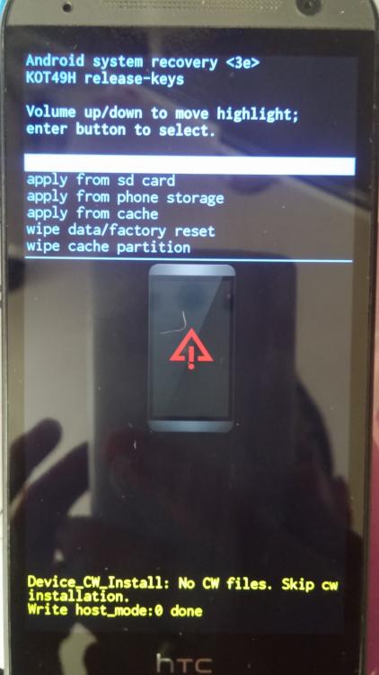

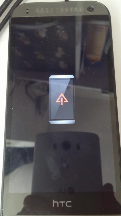

Wie kann ich ins System booten? Falls Du meinst, ob ich das HTC noch normal starten kann - Nein! :/
Da (Foto) komm ich übrigens auch noch hin. Von hier irgendwas machbar?
Du hast den rebootRUU vorher gemacht?
Und dann einen schwarzen Bildschirm, mit (glaube) silbernen HTC Symbol gesehen, bevor du versucht hast, die Firmware zu flashen?
